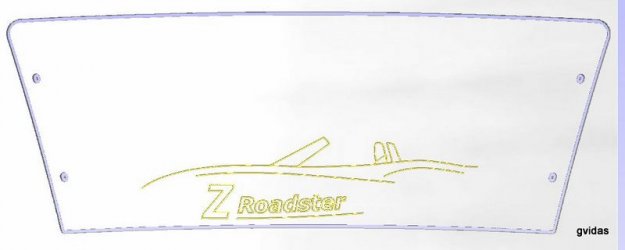

So sieht es digital aus:

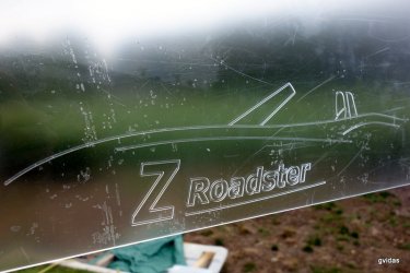

Und als Test auf einem Stück Plexiglas aus der Restekiste (Hab immer in paar olle zerkratze Platten für so was. :D)

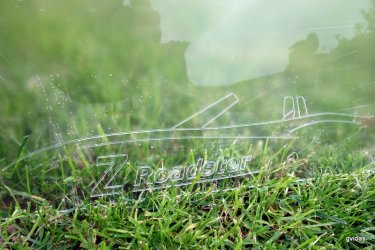

Wer es im Rasen lieber mag:
Strichstärke ist 1mm. Feiner würde bestimmt gehen, würde man aber später kaum erkennen. Sieht so in real richtig geil aus!
