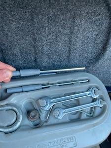

Originale Zentrierung ist damit Geschichte, war aber nie ein Problem, außer der Tatsache, dass man das Rad beim Wechsel nicht mehr draufstecken kann. Da könnten dann Stehbolzen helfen, ansonsten eben festhalten.
Genau dafür gibt es etwas im Bordwerkzeug, die meisten wissen nur nicht wofür das Teil verwendet wird.
Das ist nicht nur für den Zündkerzenschlüssel gedacht, sondern auch als Hilfe bei der Felgenmontage.
Das Bild ist von irgendeinem anderen BMW, aber das Teil sollte bei jedem Z3 im Bordwerkzeug sein.
Wie geil, das wusste ich nicht :thumbsup:
