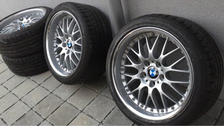

Halten die auch wirklich dauerhaft bei dir Cristian?
Hab von einigen gehört, dass sie die Deckel doch häufiger mal verloren haben...
Diese Deckel passen in die RC Nabe? Wenn ich das gewusst hätte, ich habe deutlich mehr bezahlt :rolleyes:.
Aber meine gesteckten Deckeln waren nicht Tracktauglich. Hat nicht lange gedauert, bis ich den Ersten verloren hatte.
Also, ich bin noch nie auf der Rennstrecke gewesen aber bis 280 laut Tacho halten die schon . Die Deckel gehen sehr stramm rein .
Ich bin gerade auch an dem Thema mit den RC. Die haben na aber innen schon 74mm Durchmesser, da sind die Kappen doch zu knapp [emoji28]
Hab jetzt welche bestellt die sollen stramm drauf gehen, innen 72mm außen 75mm.
Die auf nem AG Coupe?
Sollen problematisch bis gar nicht passen, daher bitte unbedingt Bilder posten mit Info was gemacht werden musste.
