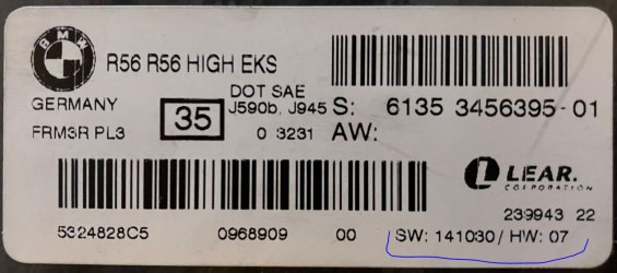

meine Frage betrifft ein Mini Cabrio R57 bei dem ein Fussraummodul FRM3R verbaut ist, welches einen weit verbreiteten Fehler aufweist.
Fehlercode:
0xA3C1
0xA3B4
Bei mir ist der Fehler beim Auslesen der Steuergeräte aufgetreten.
Betrifft auch den E89 wie hier beschrieben RobbiZ4 - Infos zum Fußraummodul

Mein Mini ist von 2010, hat aber schon ein neueres FRM3 von 2014 verbaut, wenn ich die Infos auf dem Aufkleber richtig interpretiere.
Der Fehler ist wahrscheinlich also bereits beim Vorbesitzer schon einmal aufgetreten.

Jetzt war ich leider etwas zu schnell und habe fussraummodul.de bereits den Auftrag erteilt und das Paket gepackt.
Trotzdem vielen Dank für deine Rückmeldung und die Empfehlung.
Ich werde hier berichten, ob die Reparatur erfolgreich war.
