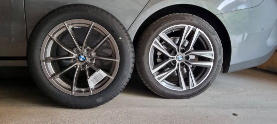

So, die Felgen sind gerade angekommen.
Hier mal ein Vergleich zwischen 18- und 17 Zoll Rädern (19 Zoll käme mir ohnehin an keinen PKW) - ich für meinen Teil bin sehr zufrieden.
Die DOT war übrigens aktueller als ausgelobt - die Reifen stammen aus 2021 Vorderachse bzw. 2022 Hinterachse, d.h. keine olle Lagerware.
