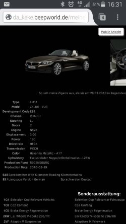

Im M Sportpaket ist (natürlich) das M Sportfahrwerk enthalten, das geht nicht ohne.
Ich weiß es deshalb, weil mein gebraucht Gekaufter das M Sportpaket hat aber nicht das adaptive Fahrwerk.

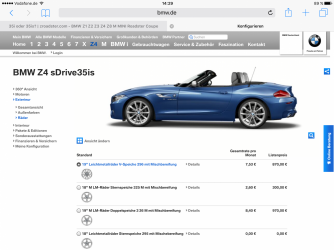

Guggst Du
http://www.bmw.de/de/neufahrzeuge/z4/roadster/2012/fakten.html#modellvergleich
Ahhhhh! Also das adaptive M-Fahrwerk im 35is ist genau das M-Fahrwerk, nur dass man es auch weicher und härter einstellen kann?` Jetzte wirds klarer...
