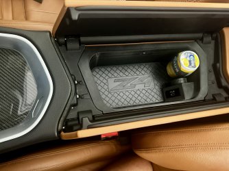

...vielen Dank - der Einsatz ist heute angekommen. Sieht live klasse aus und wird morgen gleich mal verbaut. Danke für die sehr schnelle Abwicklung und auch für die beigelegte Einbauanleitung.
Dem möchte ich mich anschließen und mich auch herzlich bedanken.....sieht top ausAuch von mir vielen Dank,
Einsatz ist gerade eingetroffen,
sieht klasse aus.
Fritzen.![]()

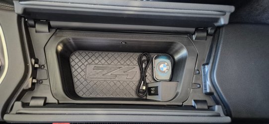

Hab ich bei der ersten Charge auch gedacht....danach hab ich mich natürlich geärgert keine genommen zu habenIch war ganz sicher, das ich diese Ablage NICHT brauche… nein, ich brauche sie gaaaaanz sicher niiihiiicht -
Heute ist sie angekommen…
Danke für die professionelle Abwicklung, hat alles super geklappt.
Einbau erfolgt dann erst nach dem Urlaub!

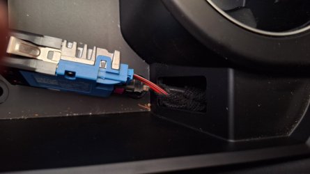

Wenn ich micht recht erinnere, gibt es beim schwarzen Stecker ein kleinen Entriegelungspin am Stecker.
Ja ich habe da auch mit der handytaschenlampe geschaut. Wenn du es gefunden hast, vlt für nachfolgende Generationen eine Foto machen.…schaue ich mir morgen nochmals bei Tageslicht an - stand in der Garage, als ich dein Einbau begonnen hatte und da ist es etwas „düster“. Ich war einfach zuuuuuu neugierig und wollte heute doch nicht mehr warten.
für den Tipp
Edit: Ich habe diese Fotos gemacht. Mehr leider nicht. Vlt hilft's:
War bei mir genauso. Beim zweiten Anlauf und beherztem ziehen und hin und herwackeln ging es dann plötzlich ganz leicht.…genau, der blaue Stecker ist am USB-Modul problemlos abzustecken - aber der schwarze Stecker, welcher auf Deinem letzten Bild zu sehen ist, hält bombenfest.

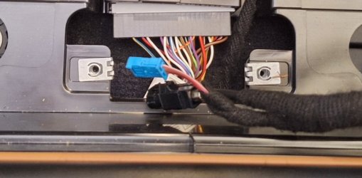

An dam schwarzen Steckerchen ist eine kleine Rastnase. Die haben ich mit einem kleinen Schraubendreher etwas eingedrückt und dann liess sich der Stecker mit etwas wackeln abziehen.Frage an ALLE, die den genialen Einsatz (von @Pechvogel1 ) schon verbaut haben:
Den originalen Becherhalter zu lösen und das kleine Lämpchen zu entfernen ist gemäß Anleitung kein Problem.
ABER, wie bekomme ich vom USB-Einsatz, welchen ich nach vorne problemlos rausgedrückt und das kleine blaue USB-Datenkabel ebenfalls gelöst habe, den verd... kleinen schwarzen Stecker ab, ohne irgendetwas abzubrechen?
Scheint ein kleiner Beleuchtungsanschluss zu sein, welcher hinten am USB-Einsatz neben dem blauen Datenstecker ist.
Nur an diesem "hängt" leider bei mir alles...
Über einen kleinen Tipp wäre ich dankbar.![]()
An dam schwarzen Steckerchen ist eine kleine Rastnase. Die haben ich mit einem kleinen Schraubendreher etwas eingedrückt und dann liess sich der Stecker mit etwas wackeln abziehen.Anhang anzeigen 734067
