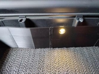

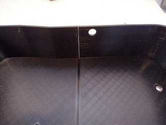

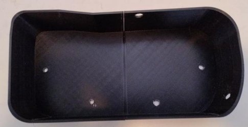

Erstmal meinen Respekt für die Umsetzung!:thumbsup:
Als kleinen Tipp könnte ich mir vorstellen, dass man den Innenraum inklusive der oberen Kanten mit ganz dünnem Klebefilz auskleidet.
Damit würde man auch gut die Mittelnaht kaschieren können.

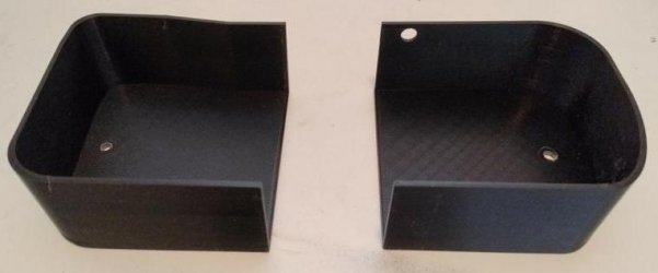

Vielleicht kann ja noch jemand ein Teil für den Rand oben gestalten, dass man dann auf die Schale aufklebt um einen sauberen Abschluss zu haben. Dann wäre es perfekt!
dürfte sich getrennt wohl auch einfacher drucken lassen, sonst brauchts wohl doch eine aufwendige Abstützung.

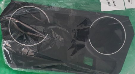

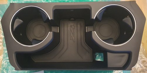

weil das Thema noch nicht abgeschlossen ist, habe gerade eine gebrauchte Ablage für die Mittelkonsole des G29s gekauft. Es Sollte nächste oder übernächste Woche ankommen.
Dann können wir das Thema weiter bringen.

Zuerst frohes neues Jahr 2025, liebe Zroadster-Freunde!

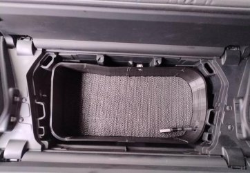

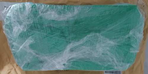

Dazu noch, wurde das schöne gebrauchte "Teil" bereits sehr schön verpackt zugestellt.
Jetzt möchte ich jemanden (oder eine Firma) finden, der es 3D-scannen könnte, um es so gut passenden wie möglich danach als 3D-Teil verarbeiten zu können.
Hinweise sind herzlich willkommen.
Beste Grüße und bis bald für die weiteren Schritte.
Anhang anzeigen 666936 Anhang anzeigen 666937 Anhang anzeigen 666938
