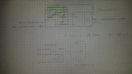

In obengenanntem Thread hatte ich mehrfach den BTS555 ins Spiel gebracht, ein sehr leistungsfähiger Highside-Schalter, den man in die Zuleitung von der 50A-Sicherung der Hydraulikpumpe zum Relaisblock einschleifen könne. Ich habe das jetzt für mein Auto realisiert, kann aber nur abraten, das nachzubauen :(, denn es ist bestimmt aus irgendeinem Grund so oder generell nicht erlaubt :( . Ganz sicher nicht erlaubt ist, dass ich solche Platinchen herstelle, mal ganz abgesehen davon, dass ich dazu auch nicht die geringste Lust habe :confused:.

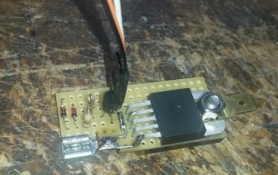

Das ist die Beschaltung des BTS555 für diesen Zweck: Schaltbild.jpg
(man verzeihe mir die "unprofessionelle" Darstellung, ich habe lange genug entsprechende Software domptiert, mache das aber nicht mehr und für so eine Spielerei reicht das gute alte Karopapier locker aus :D.

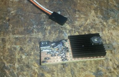

Der Baustein benötigt den Pin2 auf Masse gezogen, um durchzuschalten. Das erledigt der NPN-Transistor, wenn er von einem der beiden Eingänge aufgesteuert wird. Die VerODERung ist mit Dioden gelöst, nicht dass sich die Eingänge gegenseitig beeinflussen ...
... das sind die Bauteile:
Kurz zur Funktion:
Wenn das CTM eines der Relais einschaltet (dessen Spule bestromt), dann möchte es die Hydraulikpumpe entweder in die eine oder die andere Richtung laufen lassen. Nur dann benötigt der Relaisblock wirklich eine Plusversorgung, also verodert die Schaltung die beiden Spulenanschlüsse und schaltet entweder im einen oder im anderen Fall den BTS555 ein.
Kommt es nun zum Kleben des Relais, bleibt es natürlich trotzdem kleben, aber die Plusversorgung wird vom BTS555 gemäß der Spulenansteuerung vom CTM abgeschaltet, und die Pumpe läuft (zunächst mal) nicht forever.
Falls der Kontakt wieder freikommt durch Erschütterungen oder "Glück", wird man von dem Malheur nichts bemerken. Bleibt der Kontakt allerdings kleben, lässt sich das Dach nicht öffnen oder schließen, weil die Relaissteuerung ja nicht korrekt funktioniert. Da man aber beim E89 auch bei Dach-im-Kofferraum an die Relais drankommt, muss man das klebende Exemplar dann nur tauschne und alles ist gut.

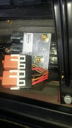

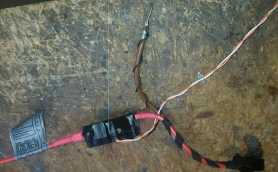

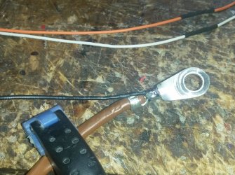

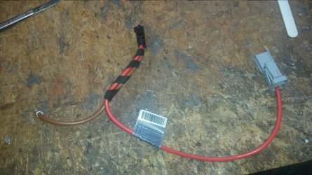

Nun baut man aus dem Auto das zugehörige Pigtail aus:
Die rote Leitung wird zerschnitten und bekommt an der Seite zum Label eine Flachsteckhülse, auf der anderen Seite einen Flachstecker angelötet (oder gecrimpt, wer das passende Werkzeug hat). So kann man das Gebilde überbrücken bei Problemen ...
... am Masseanschluss wird Masse abgegriffen:
Und dann ist das Ganze schon so gut wie einbaufertig:

Obwohl ich ja nun schon seit einigen Wochen tiefer in dieser Thematik drin stecke, mußte ich Deine Beschreibung dreimal lesen und mir dabei Deinen eigentlich kleinen Schaltplan genau anschauen. 8-)
Vielleicht darf ich die Funktion dieser Schaltung kurz mit meinen Worten zusammenfassen:

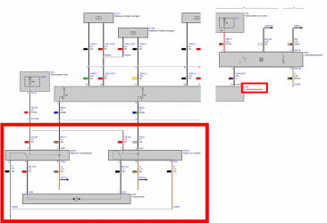

Das Grundproblem der von BMW gewählten Schaltung bei fast allen Cabrios (angefangen mit Z8 über Z4, 6er, 1er, 2er, 3er, 4er, Mini R57) ist, daß es keinen zentralen Ausschalter und wie @MiSt erläutert hat, keine Sicherheitsschaltung für den Fall eines Fehlers gibt.
Schaltpläne aller Baureihen habe ich in diesem Beitrag zusammengefaßt.
Das Steuergerät schaltet die Relais ein und aus für die Dachoperation (egal ob Blech- oder Stoffdach !!!! ). Die Relais schalten dann die beiden Batteriepole (+ und -) direkt auf die Hydraulikpumpe. Das ist die gewünschte Funktionalität.
Sollte jedoch eines der Relais durch altersbedingten Verschleiß (unvermeidlicher Funkenschlag auf den Kontakten) ausfallen, liegt Dauerstrom an der Hydraulikpumpe, die dann bis zum Exitus durch Überhitzung läuft.
Das Steuergerät CTM bekommt das weder mit noch könnte es irgendwie eingreifen um weitere Schäden zu verhindern. Das ist auch aus meiner Sicht der konstruktive Fehler dieser Schaltung, der sich durch alle Baureihen zieht:
das Steuergerät ist "passiv" eingebunden - es kann zwar die Pumpe einschalten, aber nicht ausschalten. Nur "hoffen", daß die beiden Relais diesen Job fehlerfrei erledigen.
Hier kommt jetzt @MiSt's Zusatzschaltung ins Spiel:
Sie wir direkt in die Plusleitung von der Batterie zur Pumpe gehangen. Dort unterbricht sie die Stromversorgung solange, bis das Steuergerät CTM ein Signal zum Betreiben der Pumpe bereitstellt. Sobald das Steuergerät nach Abschluß der Dachbewegung die Pumpe abschalten will, unterbricht @MiSt's Schaltung sofort wieder die Plusleitung zur Pumpe.
Der Unterschied zur Lösung mit den Relais ist, daß der Elektronikbaustein BTS555 nicht durch Funkenschlag verschleißen kann, da er kontaktlos arbeitet.
Jetzt könnte man als kritischer Leser noch ein "aber" formulieren:
"aber" so ein Baustein könnte doch auch kaputt gehen, oder?
Antwort:
Klar, im Prinzip kann auch der BTS555 jederzeit kaputt gehen!
Wenn das passiert, funktioniert halt die Pumpe nicht, der Baustein wird ersetzt und alles ist wieder in Ordnung. Es gibt KEINEN Folgeschaden!
Geht jedoch das Relais aufgrund verklebter Kontakte nicht mehr, dann gibt es den beschriebenen Pumpenschaden. Im günstigsten Falle ist dieses "Problem" mit etwas über 3.000€ :eek: :o in der Werkstatt behoben.
Noch Fragen? :D

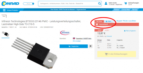

@MiSt Gibt es eine Alternative zum BTS555? Beim Conrad und auch den anderen mir bekannten Versendern war der schon nicht mehr verfügbar. Bei eBay konnte ich 2 von einem Anbieter in D ergattern. Ob die billigen China-Teile technisch halten, was sie versprechen, entzieht sich meiner Kenntnis.
Ich habe gelegentlich gesucht und nichts gefunden was ähnlich leistungsfähig und für "Krethi und Plethi" verfügbar ist, wie es der BTS555 mal war.
Vorbehalte gegen chinesische Plagiate sind sicher zuweilen berechtigt, wie das hier ist weiß ich leider auch nicht. Es könnte halt sein, dass die Kopien 1:1 sind, also identischer Chip, oder wenigstens spezifikationsgleich nachdesignt, oder einfach "aus der Luft gegriffen" gängig gelabelt.

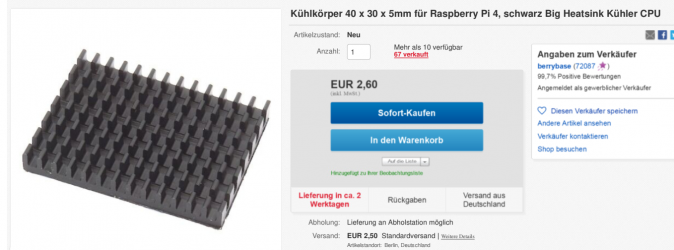

Hallo @MiSt
wo hast Du denn diesen schnuckeligen Kühlkörper gefunden? Bei Völkner und Co habe ich nur so ein riesen Teil mit 15 mm starken Lamellen auftreiben können. Den kann ich mir zwar zurecht sägen, aber etwas Kleineres wäre nicht schlecht.
Hatte gerade etwas Zeit :whistle: und habe gesucht: Ja, es gibt eine Alternative, wenn auch SMD:
BTS50010/15/20/25 mit 1,0/1,5/2,0/2,5mOhm. Nicht billig, aber z.T. in der Bucht aus UK (und natürlich China) erhältlich.
