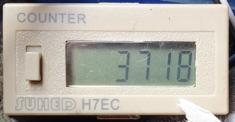

(4598-3965)/4= 158 Dachbewegungen, ca. 80x Öffnen und 80x Schliessen in den letzten 4 Monaten.
Vor 1 Jahr:
Nach fast exakt 1 Jahr liegt mein aktueller Zählerstand bei 2919. Zählerstand bei 2919. Somit hat es in den letzten 12 Monaten ca. 400 Dachbewegungen gegeben.
Also haben wir auch im jetzt vergangenen Jahr das Dach 420x bewegt, 210x Auf und 210x Zu gemacht.
Interessanterweise zeigt sich hier schon der Begin einer (persönlichen) Serie:
Jährlich ~400 Dachbewegungen :) :-)
Aktueller Stand am 16.09.2024:
(5.650-4869) / 4 = ca. 195 Dachbetätigungen seit dem 14.03.2024, also weitere 70 Dachbewegungen in den vergangenen 2 Monaten.
Start ins neue Jahr:
aber Robbi was bringt es , das du weißt wie viele Bewegungen das Dach hat ?
Erst mal "echte" Meßwerte statt der bis vor einigen Jahren üblichen Spekulationen oder Abschätzungen, da im E89 CTM kein bekannter Zähler für die Dachbewegungen existiert.
Meine Bewegungszahlen liegen aufgrund vieler Tests vermutlich deutlich über dem Durchschnitt. Interessant auch für mich war, daß ich im Mittel jedes Jahr etwa die gleiche Anzahl von Dachbewegungen getätigt habe.

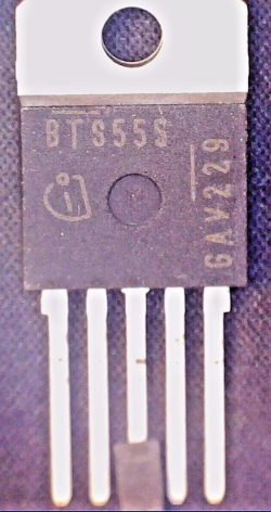

Kurz zur Funktion:
Wenn das CTM eines der Relais einschaltet (dessen Spule bestromt), dann möchte es die Hydraulikpumpe entweder in die eine oder die andere Richtung laufen lassen. Nur dann benötigt der Relaisblock wirklich eine Plusversorgung, ...
Nun habe ich die Kehrseite dieser Lösung kennengelernt! :D
Heute mußte ich wg. einer Test-Störung mein Dach von Hand aus dem Kofferraum holen.
Meine Dach-Handsteuerung besitzt einen passenden Stecker, um von diesem Pigtail die Spannungsversorgung abzugreifen.
Bisher hat das immer super funktioniert.
Außer bei meinem E89!
Der Schlauberger hat die Schaltung von @MiSt verbaut, die genau diese Spannungsversorgung abtrennt. :D

Da mußte ich mir dann die Spannungsversorgung über ein Sonderkabel direkt von der Batterie abgreifen.
Again what learned. :D :D
Aktuell gibt es diesen Baustein u.a. in München zur Selbstabholung, falls jemand diese Schaltung jetzt endlich nachbauen möchte. :D

Satte 4 Jahre später:
20250402_171950-jpg.676937
Knapp (6331/4=) ~1.600 Dachbewegungen, ~800x vollständig auf und zu.
Interesting:
jetzt 6 Monate später ist mein Zähler um nur 7 Punkte hochgewandert, d.h. gerade mal 2 komplette Dachöffnungen. :eek: :o:eek: :o
Irgendwas stimmt da wohl nicht. Als nächstes werde ich mal den Stecker zum Schaltmodul (BlueBox) überprüfen müssen.
Interesting:
Fehler gefunden, einer der beiden kleinen Stecker war abgerutscht.
Durch versehentliches Auslösen des Reset-Knopfes fange ich jetzt wieder mit "0" an zu zählen.
