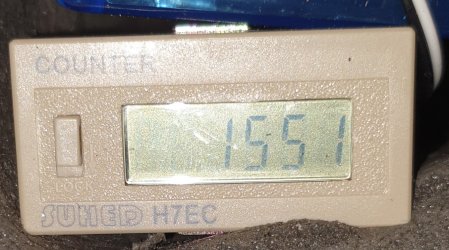

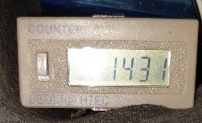

Update:
Wie immer:
1 kompletter Dachzyklus (Öffnen oder Schließen) bringt 4 Zählimpulse.
=> In den vergangenen 3 Wochen ca. 30 mal das Dach vollständig bewegt.
Jetzt schläft der Z4 mangels Gelegenheit schon seit geraumer Zeit unter seiner Garagenabdeckung. Ich bin gespannt, in welche Region sich der Zählerstand zwischenzeitlich ohne weitere Nutzung geschraubt hat...
Und nun wurde er aufgeweckt:
Bei 4 Impulsen pro Zyklus wären das (1551-1431)/4 immerhin 30 komplette Öffnungs- oder Schließungsvorgänge seit dem Herbst.
Jetzt haben wir also für mein Nutzungsprofil einen Anhaltspunkt für die Nutzungshäufigkeit seit dem 2. April letzten Jahres mit Start bei Null.
Rein mathematisch waren es 1551/4=387,5 Bewegungen, auf oder zu. Das ganze aufgrund einer gewissen Unschärfe abgerundet macht ca. 350 Bewegungen im Jahr, also bei konstant vergleichbarer Nutzung über 11 Jahre bei meinem Z4 bisher insgesamt etwa 3.850 Bewegungszyklen.
Das entspricht i.W. meiner früheren Abschätzung ohne Zähler.

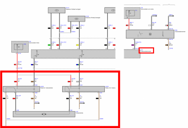

Beim neuen 4er Cabrio G23 mit Stoffverdeck hat BMW höchstwahrscheinlich erneut auf diese risikobehaftete Doppel-Relaisschaltung zurück gegriffen.

Update 2022/07:
Zwischenzeitlich habe ich Einblick in den Schaltplan des neuen 4er Cabrio G23 mit Stoffverdeck erhalten.
Hier hat "BMW" tatsächlich erneut auf diese im steigenden Alter risikobehaftete Doppel-Relaisschaltung zurück gegriffen.
Zwischenzeitlich habe ich auch bei weiteren, älteren BMW Cabriomodellen geschmolzene Pumpenmotoren gesehen. Es ist nicht die Frage, OB es passiert, sondern nur die Frage WANN es passiert. Dieses "WANN" widerum ist abhängig von vielen Faktoren, individuellen der Nutzung wie auch konstruktiven, wie z.B. der Last (Gewicht, Kinematik) des Verdecks, das bewegt werden muss. Beim einen passiert es früher, beim anderen später.

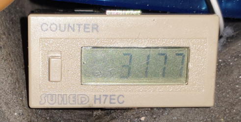

Aktueller Zählerstand vor der Schwarzwaldtour:
20211021_224631-jpg.517761
Zur Klarstellung:
Unterbrochene oder abgebrochene Betätigungen erzeugen entsprechend mehr oder weniger Impulse.
Im Mittel würde ich durch einen Faktor 4 teilen, also derzeit knapp 330 Dachbetätigungen in dieser Saison.

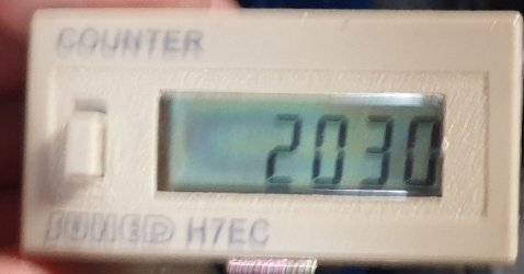

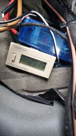

Nach fast exakt 1 Jahr liegt mein aktueller Zählerstand bei 2919.
Somit hat es in den letzten 12 Monaten ca. 400 Dachbewegungen gegeben. Bei mir sicherlich ein paar mehr als im Durchschnitt, da immer mal wieder Testläufe durchgeführt werden.
Offensichtlich habe ich wieder viel getestet.
Aktueller Zählerstand ist 3.662, also 485 mehr als Anfang April.
Umgerechnet also etwa 120 weitere Dachbewegungen in den vergangenen 6 Wochen, 60x Öffnen und 60x Schließen.
Faszinierend.
So ganz glaube ich das aber nicht. :D
Meines Wissens registriert der Zähler schon beim Einschalten der Stromversorgung die Relais-Prüfimpule des CTM's. Dann würde aber ggf. schon beim morgendlichen Aufschließen der Türen 2 Impulse gezählt, ohne dass das Dach bewegt wird. Das muss ich jetzt doch mal genauer beobachten.
