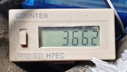

Offensichtlich habe ich wieder viel getestet.
Aktueller Zählerstand ist 3.662, also 485 mehr als Anfang April.
Umgerechnet also etwa 120 weitere Dachbewegungen in den vergangenen 6 Wochen, 60x Öffnen und 60x Schließen.
Faszinierend.
So ganz glaube ich das aber nicht. :D
Meines Wissens registriert der Zähler schon beim Einschalten der Stromversorgung die Relais-Prüfimpule des CTM's. Dann würde aber ggf. schon beim morgendlichen Aufschließen der Türen 2 Impulse gezählt, ohne dass das Dach bewegt wird. Das muss ich jetzt doch mal genauer beobachten.
