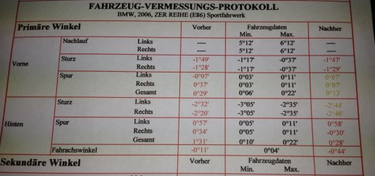

Das ist eine ziemlich einmalige Kombination, die aus der Distanz nicht einzuschätzen ist. Allein schon die Reifen bringen alles durcheinander (ohne die Größen zu kennen).da ich ja nun weiß, dass es auf diese frage keine genaue antwort geben kann und für eine "richtige" einstellung ein haufen erfahrung und tests notwendig sind, muss ich hier einen kompromiss finden.
ich fahre also das m-fahrwerk mit eibach federn, bridgestone potenza rft vorne und bridgestone s001 non-rft hinten (ja ich weiß - ist kacke, aber die reifen vorne haben mir noch zu viel fleisch, deshalb will ich damit noch etwas warten)
Tut mir leid, aber Du könntest genauso gut die Werte auswürfeln. Tu Dir das nicht an, da kommt nichts bei heraus. :)daher mein vorschlag:
nein.ich lasse den sturz vorne und hinten maximal innerhalb der herstellervorgaben einstellen. damit bin ich hoffentlich auf sicheren seite?!
nein.bei der spur bin ich mir allerdings komplett unschlüssig. positive spur hinten (also räder nach außen) begünstigt ja das einlenken und die kurvenfahrt,
Das Ergebnis ist nicht vorhersehbar aufgrund Deiner speziellen Konfiguration.also werde ich da ein mittelmaß wählen, weil ich ja vorher auch zufrieden war.
Auch das wird keine Verbesserung bringen.wegen der spur vorne hab ich mir das gleiche vorgenommen.
Es gibt einfach keine allgemeingültige Formel für das Einstellen. Jedes Auto ist anders, mit Deiner Reifenkombi fällt Deines total aus der Rolle. Vorne hast Du supersteife Flanken der RFT, hinten weiche Flanken eines UHP-Reifens, der einen vollständig anderen Grip hat. Da brauchst Du überhaupt nichts auszuprobieren, das gehört vorher aussortiert. Nimm vorne die gleichen Reifen wie hinten und achte auf passende Größen zueinander. Danach kannst Du mit Einstellungen anfangen.das hat mich nun wieder verunsichert! was meint er damit? vorne zu wenig sturz, hinten zu wenig spur? was kann ich besser machen? ich will kein untersteuerndes auto! aber einstellen lassen muss ich....![]()
gut, ich weiß nicht, welche Schnarchnasen bei Euch M3 fahren, aber mit dem Auto hast Du auf der Nordschleife gegen einen gut gefahrenen M3 nicht den Hauch einer Chance.ich will also hauptsächlich fun in den kurven für mein alltagsauto, damit ich auch auf der rennstrecke weiterhin eine gute figur mache und die m3s weiter ärgern kann

ich werde also vermessen und mir "normale" werkswerte einstellen lassen und höchstens darauf achten, dass alles gleichmäßig ist. und dann wohl auch mit weniger sturz um die reifen bis zur nächsten einstellaktion gleichmäßig anzufahren (siehe unten)

Mich überrascht das nicht.Gut, ich habe nun hinten ganz andere Reifen, aber das würde mich doch sehr überraschen, wenn das allein daran liegen sollte - Immerhin habe ich das schlechte Gefühl an der Hinterachse und nicht vorne.
aah, das sehe ich jetzt erst.Hintergrund war das neu verbaute Eibach-Pro Kit und neue Hinterreifen (Bridgestone Potenza S001, non-RFT).
Vorne habe ich noch die RFT drauf, ebenfalls Potenza, aber die Erstausrüstervariante.
Nach kurzer Recherche bin ich darauf gestoßen, dass eine 0-Spur nicht bedeutet, dass sowohl linkes und rechtes Rad keinen Winkel aufweisen, sondern beide parallel laufen. Vermutlich wurde das bei dir probiert. Der Gesamtwinkel unterscheidet sich ja kaum vom Sollwert.
Was mich nur wundert, ist das viele Werte rot sind. Was sagt ihr dazu? Ich habe leider keine Ahnung von dem Thema.
Verstehe ich nicht; dann wäre das Fahrzeug ja der berühmte Dackel?!
Mit Nachspur an der HA wäre ich ganz vorsichtig. Habe an meinem antiquierten Z3 annähernd Nullspur, und das erfordert schon ziemliches mitdenkem beim fahren. Nachspur an der HA kenne ich nur von manchen Fronttrieblern, die überhaupt nicht um's Eck wollen.
