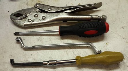

hier nochmal zum Thema Werkzeug,
1. Grippzange zum Aushängen der Feder(danach Lenkrad oben fixieren)
2. Kreuzschlitz zum Lösen der 2 Verkleidungen unterhalb des Lenkrads
3. 6/7mm gekröpfter Ringschlüssel zum Aufsetzen auf 4.)
4. sehr kurz abgesägter 6mm Inbus zum (nur) Lösen beider Schrauben vom Servomotor
5. 6mm Nuss und Verlängerung zum Aufsetzen auf 4.)
Gruß Jan
