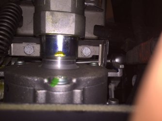

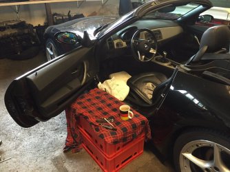

So, nachdem ich Mittwoch noch kurz beim Freundlichen war um das Radlager hinten rechts zu checken, hab ich den mal auf die Lenkung angesprochen.Bei der Probefahrt meinte der auch die hakt.Die Beseitigung von diesem Komfortproblem kannte er auch aber er persönlich hat mir ne neue Lenksäule empfohlen;)
Hab mich dann Donnerstag kurz ins Auto geschrumpft und den Excenter verdreht.
Die Empfehlung mit den Bierkisten vor dem Schweller bzw. Kissen auf demselbigen hats fast bequem gemacht.Also die Schrauben gingen bei mir mit ner 1/4 Zoll und den passenden Verlängerungen. Fummelig war eher das Werkzeug an die richtige Stelle zu kriegen;)

Habe heute auch versucht den Excenter zu verstellen. Leider haben mein Vater und ich die Schrauben nicht los bekommen. Konnten wir beide nicht verstehen.
Wie erging es euch? Gingen die zwei Schrauben einfach los?
einfach? ganz im Gegenteil. Ich habe sie nur mit einer Verlängerung (Hebelarm) auf der Ratsche los bekommen.
Versuch's mal und gib nicht auf!
Viel Glück, wird schon klappen.
Kajo

Du musst dir dein Werkzeug anpassen bzw. bauen. Anders wirst du das nicht schaffen. Die Schrauben liegen halt sehr ungünstig
....und ich hatte am Anfang gar nicht bemerkt, dass sich die Schrauben schon gedreht hatten. Hab das auf Flex in meiner Verlaengerung geschoben. Die Schrauben haben sich sehr "Saemig" bewegt, es ging quasi die erste Umdrehung lang recht schwer. Nen bisschen loesen reicht...
