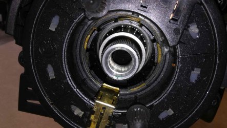

Hallo zusammen,
ich werde meine Lenksäule aufgrund der bekannten Probleme ausbauen um diese zu überarbeiten.
Bin aus dem Sondermaschinenbau in der Konstruktion nur falls Bedenken bestehen.
Soweit ist schon alles entfernt und gelöst was eindeutig zu erkennen ist.
Also Airbag, Lenkrad, Verkleidungen, Luftführung, Elektrostecker, Kreuzgelenk im Motorraum, sowie alle 8 Befestigungschrauben.
Danach hat sich aber gezeigt das die komplette Lenksäule so nicht auszubauen geht.
Auf den Bildern von Mitglied 280 war zu erkenne das scheinbar ein Steg vom Armaturenbrett weggeschnitten wurde.
Das hat er mir auch schon so bestätigt.
Nun meine Frage.
Kann mir jemand genauer sagen was wie weit entfernt werden muss damit ich nicht zuviel wegschneide und ob das nachher wieder eingesetzt werden muss ?
Und ob es einen Ablauf gibt um die Lenksäule dann komplett rauszubekommen ? Geht das komplett in einem Stück ?
Also so in etwa wie nach unten schieben dann 90° gegen den Uhrzeigesinn drehen .....
Bin für alles Tipps dankbar.
Martin

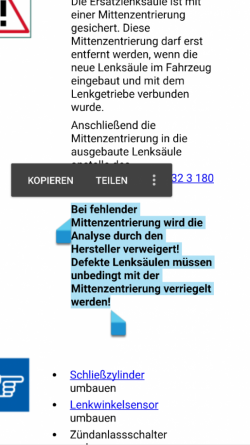

Das sollte helfen:
https://www.newtis.info/tisv2/a/de/...wheel-alignment/32-31-steering-column/4iY4WyB
Super. Danke. Das beruhigt mich.
Die Notwendigkeit des Spezialwerkzeug zur Verriegelung entzieht sich noch meinem Verständniss da ja das Lenkschloss eingerastet ist.
Mal schaun wenn das ausgebaut ist.
Danke nochmals.

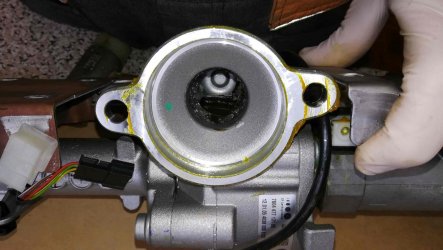

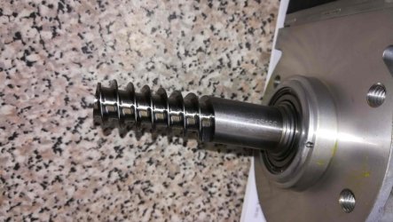

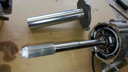

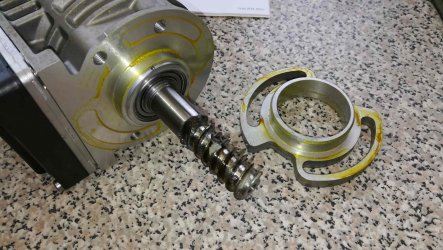

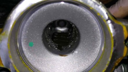

IMG_20180401_103719.jpg IMG_20180401_103729.jpg IMG_20180401_103743.jpg IMG_20180401_103750.jpg IMG_20180401_110855.jpg IMG_20180401_113925.jpg IMG_20180401_103719.jpg IMG_20180401_103729.jpg IMG_20180401_103743.jpg IMG_20180401_103750.jpg IMG_20180401_110855.jpg IMG_20180401_113925.jpg
Ich muss mir erst das Fett besorgen. Und dann gehts weiter. Was zu erkennen ist schreib ich auf.
Kurze Zusammenfassung für Interessierte. Vorab Zetti hat knapp 100 Tkm gelaufen.
- Oberes Kugellager in der Nähe des Lenkrad war mehr oder minder komplett trocken.
- Schneckenwelle und Schneckenrad waren noch leicht eingefettet.
- Separate Motoreinheit mit Schneckenwelle lässt sich Butterweich drehen.
- Separate Lenkwelle (ohne Motor) lies sich ebenso Butterweich drehen.
- Lagergrößen waren nicht zu erkennen.
- Hab dann mit einer Spritze und einem dünnen Schlauch das obere offene Kugellager gefettet.
- Reste des Fettes von Schneckenteilen entfernt und groszügig gefettet. Nichts auf- oder sogar überfüllt.
Beim Zusammenbau konnte man dann über den Exzenter feststellen das wenn man das Spiel verkleinert das es dann extrem schwer zu drehen geht.
Hab dann das Spiel soweit wie möglich vergrößert. Eben den Exzenter so geöffnet wie schon wiederholt beschrieben.
Selbst dann ist da zwischen Lenkwelle und Motor kein Spiel festzustellen.
Die Verschiebung der Achsen über den Exzenter ist auch so gering das man es mit bloßem Augen nicht erkennen kann.
Ich schätze das es sich hier um zehntel Millimeter handelt die dadurch verstellt werden.
Alles wieder in den Zetti eingebaut. Keine Fehlermeldungen im Steuergerät hinterlegt.
Lenkung geht Butterweich. Kann aber nach der Saisonpausen nicht sagen ob es leichter geht als zuvor.
Was jetzt bei heißen Tagen oder nach längere Fahrzeit (2 Stunden) passiert wird sich zeigen. Ich werds aber hier mitteilen.
