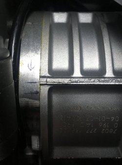

Hallo zusammen,
ich musste nun auch etwas gegen die „klebende“ Lenkung unternehmen.
Als ich den Wagen letztes Jahr im Oktober gekauft habe war natürlich nichts von der Klebelenkung zu spüren, weil natürlich die Tagestemperaturen nicht mehr so hoch waren. Als ich dann vor drei Wochen mehrere Stunden bei Sonnenschein und Temperaturen um die 27 Grad in der Fränkischen Schweiz unterwegs war, trat das Problem auf.
Daraufhin habe ich mich auf die Suche zur Behebung des Problems gemacht und bin bei diesem Thread gelandet.
Ich habe mich erstmal dazu entschlossen den Excenter zu verstellen.
Nun meine Bitte an euch, könntet ihr mir bitte anhand meiner Bilder sagen, ob ich den Excenter in die korrekte Richtung gedreht habe? Der mit Edding gemachte Pfeil auf dem Excenter zeigt die Drehrichtung.
Ich danke euch jetzt schon allen im Voraus.
Viele Grüße

Dreht man diesen Ring, wo du den Pfeil drauf gemalt hast oder dreht man das Teil rechts daneben?
Es ist doch eigentlich ganz einfach:
Wenn Du im Fussraum liegst und von unten auf die Excenterscheibe schaust, den unteren Teil nach hinten drehen, oder wenn Du links neben dem Fahrzeug stehst und schaust in den Innenraum, im Gegenuhrzeigersinn, oder wenn Du rechts neben dem Fahrzeug stehst, im Uhrzeigersinn. Das wurde hier schon tausendmal erklärt.
Das Teil wo der Pfeil drauf ist. Auch das wurde schon tausendmal erklärt.
Okay, danke.
