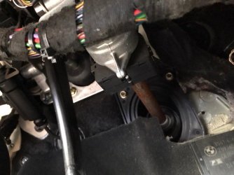

Irgendwo auf den letzten 136 Seiten ist mal dieses Bild gepostet worden.. ich finde den Beitrag leider gerade nicht wieder:
Ist auf dem Bild schon die Einstellung vorgenommen worden? Das heißt, ist der Ring da schon seine 10-12 mm weiter gedreht? Nur das ich mal vergleichen kann.

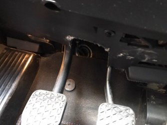

Bei mir war schon mal jemand bei, siehe Bild 2. sieht für mich aber aus; als wäre in die falsche Richtung gedreht worden.
Danke im Voraus
Das kann ich daraus nicht so richtig erkennen. Aber wenn Du in die richtige Richtung drehst, sollte es sich so um die 20mm verdrehen lassen. Wenn's deutlich mehr ist, hat jemand in die falsche Richtung gedreht.

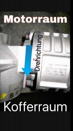

Eigentlich nichts. Man kann die ES eh nur so um die 20mm in die Entlastungsrichtung verdrehen. Wenn man die komplett aufdreht hat bei normalen Themperaturen so um die 4/10mm Spiel zwischen Schnecke und Schneckenrad. Bei höheren Temperaturen weniger. Bei einer Flankenhöhe von 3,8mm dürfte das nichts machen. Hatte auch schon Leute hier, da mußte ich sie ganz aufdrehen. Das ist meißt der Fall wenn's bei normalen Temperaturen schon klemmt.

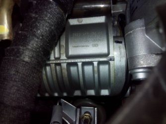

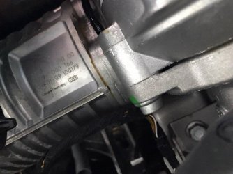

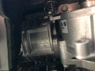

Hier, ich hoffe man erkennt was.
Weiß eig. jmd warum meine Pedalabdeckung so einen (unprofessionellen) Ausschnitt hat? Verbaut man an der Stelle gerne mal was o.ä.? photo_2019-06-03_17-37-31.jpgphoto_2019-06-03_17-37-32.jpgphoto_2019-06-03_17-37-34.jpg
Ich kanns daraus nicht mit Sicherheit erkennen. Am besten Schrauben lösen und verdrehen.Gehts deutlich unter 20mm war einer dran, aber dann sollten auch Markierungen dran sein. Es sei denn eine Pfeife hat die ES verdreht ohne zu markieren. Schwierig so eine Ferndiagnose.

Ich hatte das bisher fast immer so, daß eine von den runden Kanten bündig war mit einem Steg am Servomotor. Auf Bild 1 kann man unter der Beschriftung des Motors einen Steg erkennen.
Ich müßte das probieren wie die Lenkung sich anfühlt, dann könnte ich Dir dazu etwas sagen. Ferndianose ist schwer.

Also vllt einfach mal markieren und zurückdrehen und schauen, ob das Fahrverhalten besser wird?
Genau, alles andere ist raten. Passiert ja nix. Würde aber immer so Max. 5mm Schritten drehen. Wenn Du zuviel in die falsche Richtung drehst, blockiert evtl. der Motor. Er hat zwar ne Schutzschaltung, aber Vorsicht ist besser.
