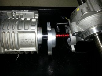

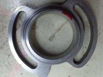

Das rote Dings ist die Schnecke und da habe ich das Fett dran gemacht.
Siehste Du aber, wenn Du bei Dir den Motor raus ziehst. Zusätzlich habe ich noch etwas Fett in die Öffnung, in der die Schnecke war, mit dem Finger rein gedrückt.(ca.1 Teelöffel)
Bevor die erste Frage kommt, es ist rot weil ich sehen wollte wo es schleift und klemmt.
Jetzt sehe ich ja die Schnecke recht gut auf dem Bild, kann mir mal jemand erklären, wo genau die Klemmung verursacht wird, kann mir das gerade nicht so richtig vorstellen.
Auf dem Bild kann man es leider nicht erkennen, aber die Flanken der Schnecke klemmen in dem Schneckenrad.
Je weiter die Schnecke in das Schneckenrad eintaucht, je mehr klemmt es.
Vielleicht hat auch das Originalfett den Kunststoff angegriffen, so dass es leicht aufgequollen ist und dadurch die "Nuten" für die Flanken der Schnecke etwas enger geworden sind?!?

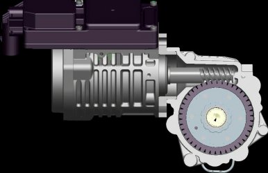

Wollte die Bilder mal hinzufügen, denke das kann manchen helfen. ..
EDIT: Sehe gerade, die Zeichnung muss von einem Rechtslenker stammen. Also nicht verwirren lassen!
