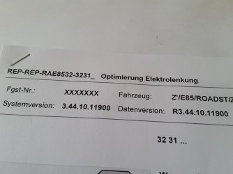

Also bitte Leute, es geht darum das zu geringe Spiel in der Verzahnung der Lenkkraftunterstützung mit der vom Hersteller dafür vorgesehenen Vorrichtung (Excenter) zu korrigieren, damit es bei Wärme nicht zum verklemmen kommt.
Das ist kein Voodoo, tangiert das Lenkgetriebe nicht im geringsten und ändert nichts (!) am Spiel der Lenkung.
Meiner Meinung nach ist es deutlich riskanter weiter mit der Klebelenkung durch die Gegend zu fahren, als eben den Excenter zu verstellen.
Und: Nein, nach einem Unfall hat man keine manipulierte Lenkung. Siehe entsprechende Maßnahme seitens BMW. Wichtig ist es nur den Excenter mit Augenmaß zu verstellen.

Nochmal kurz ins Detail. Niemand bastelt wirklich an der Lenkung... Die Lenksaeule hat ne direkte Verbindung zu der Bewegung der Raeder... Das fassen wir mit unserer Korrektur nicht an. Lenken geht immer.
Es wird nur der Eingriff der Schnecke in das Zahnrad an der Lenksaeule um max 0.2mm verstellt.
Wenn jemand das in die falsche Richtung verstellt, faellt das (schwergaengig) sofort beim losfahren auf. Und zu lose machen geht auch nicht.
Wenn jemand die Schrauben nicht wieder anzieht und ihm der Motor auf die Fuesse faellt, ist der Worstcase der Ausfall der Servolenkung. Und sowas passiert auch bei leerer Batterie und def. Lichtmaschine. Oder wenn der Motor wg. Spritmangel ausgeht bei jedem normalen Auto... Dadurch geht die Lenkung nur schwerer.
Ob du dieses Risiko eingehen moechtest, bleibt dir selbst ueberlassen.
Inzwischen sollte auch eine BMW Werkstatt diese Aenderung durchfuehren koennen, dies ist im Rheingold BMW intern beschrieben.
So einfach ist das mit BMW nicht. Ich hatte bei BMW auf den Hinweis der Leistung in Rheingold hingewiesen. ZITAT BMW Filiale: Ich kenne kein Rheingold. BMW sieht es nicht gerne wenn man sie als Kunde mit Informationen aus deren Prozesse konfrontiert. Das ist zumindest meine Erfahrung gewesen.
