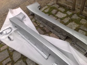

Seitenschweller:
-Kreuzschraubendreher / vor dem hinteren Radkasten unter dem auto eine Schraube
-8er Gabelschlüssel/Ringschlüssel oder Ratsche mit 8er Nuss /im vorderen Radkasten unten eine Schraube
-Spezialwerkzeug zum öffnen der Kunstoffspreiznieten
Die spreizniete wird mit einem Stifft gesichert, den kopf von dem Stifft seht ihr direkt auf der Kunstoffspreizniete...
Dieser Stifft muss rausgezogen werden!!! nicht Eingedrückt wie bei der Frontschürze.
(ihr werdet sehen was ich meine wenn ihr unters auto seht)
Hier habe ich einen seitenschneider benutzt, -aber vorsicht- ist der Kopf von dem stifft ab habt ihr ein problem
Dass sollte mehr als reichen, wer hiernach noch fragen hat??? LASST ES SEIN, UND LASST ES VON JEMANDEM ANDERN MACHEN!!!!!

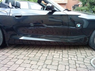

hab jetzt auch endlich dran, jedoch erstmal nur schweller und frontschürze, da es gerade wie aus eimern schüttet und meine stichsäge noch bei einem kumpel ist. es war teilweise wirklich kniffelig, vorallem brauchte man bei mir jede menge geduld, da gerade die frontschürze nicht direkt dran gepasst hat. man musst ein bissi was biegen und drehen, aber jetzt sitzt alles perfekt

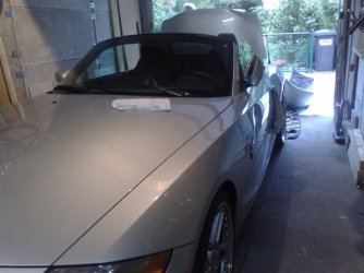

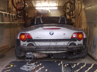

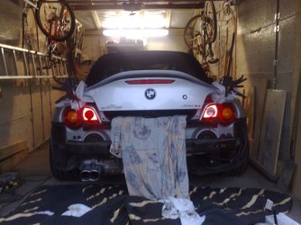

Also wenn ihr +- 4 Stunden für den Umbau braucht seit ihr echt gut.

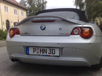

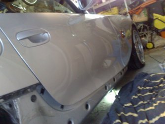

Ich hab gestern ca. 4 Stunden gebaut und heute nochmal ca. 6 Stunden. Komme also auf gute 10h Arbeit. dabei hat mir der Diffusor am meisten Sorgen gemacht bis alles 100% gut passte. Front war ok und Schweller gingen so. Das Problem ist, dass man zwischen Zetti und Boden echt wenig Platz zum Schrauben hat. Kann aber auch am Fahrwerk liegen oder so. Mit Bühne würde man natürlich einiges an Zeit sparen. Außerdem waren einige Nieten echt mörderisch fest.
Hier ein paar Bilder vom Wochenende:

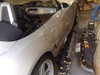

AW: Aktuelle Bilder , nach Abau des Aero Aktions Kits
so noch weitere Bilder:

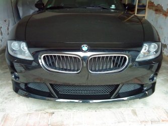

So, meine Front ist dran. Ging recht flott in knapp ner Stunde :)
Morgen kommen die Schweller und vielleicht der Heckansatz.
Hi, haettest Du noch ein paar mehr Bilder? Deiner ist saphirschwarz, oder?
Bin naemlich noch am ueberlegen wie das so aussieht auf meinem... :7
Hi!
Ja ist Saphier-Schwarz. Werde heute noch die Schweller dranmachen, dann kann ich gerne noch ein paar Bilder einstellen.
Aber ich findes jetzt schon super :t Bei dem Preis machste auch ichts verkehrt, habe bloß 261,80 bezahlt :9
Grüße, Daniel

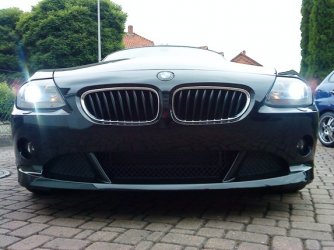

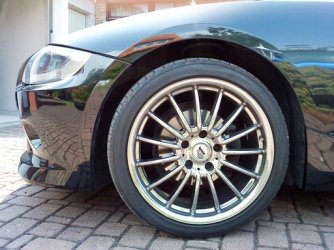

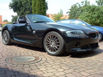

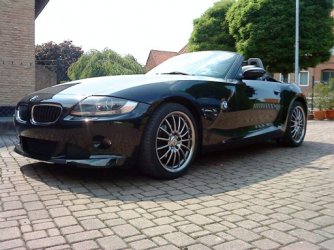

Hier die versporchenen Bilder:

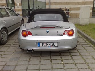

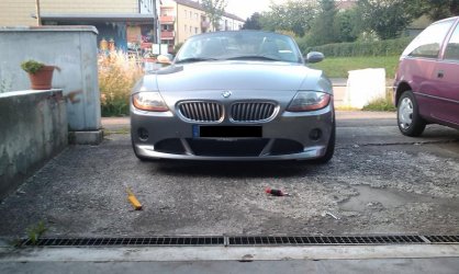

war auch fleißig aber mit den 2 linken Buchhalterhänden hats eben 3h allein für die Front gebraucht (rest folgt je nach Zeiteinteilung ;) )
es fiel mir sehr schwer aber ich habs Kennzeichen nun doch gleich montiert :d
Michael

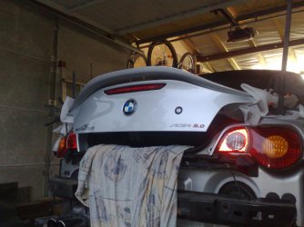

Aber mal nebenbei aus reinem interesse...muss man etwas abschneiden von der hinteren Stoßstange (die untere Linie, an der Stoßstange) um die Heckschürze draufzumachen??!:j:b<<Danke für antworten !!
Kann mal bitte jemand antworten ???!
Meines Wissens JA - steht hier glaub ich auch irgendwo im Thread...
Dafor haben ja die meisten Skrupel - Der "Rückbau" ist dann nicht mehr so problemlos...
Ja es wird bis oberkannte Auspuffausparung gesägt bzw. ein stück entfernt.
Dann kann der Difusor Montiert werden
Der Rückbau ist nicht mehr möglich, man braucht dann einen neue Serienheckschürzte.

Hier findet ihr noch Fotos zum Ausschnitt für den Heckdiffusor. Nur nicht vergessen, den kleinen Steg in der Mitte (Bild 5 & 6) stehen zu lassen!
