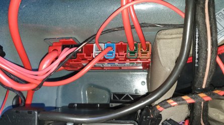

Neuer Zetti, neue Relais.
Ich finde, sie sehen nach 6 Jahren und 45 tkm noch gar nicht so schlimm aus. Trotzdem halte ich es für sinnvoll, sie zu wechseln. Als nächstes ist der Dämpfer dran. :thumbsup:

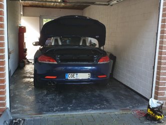

Letztes Wochenende war ich zufällig bei einem Z4 im Großraum Coesfeld, dessen Dach nicht mehr ging. Die BMW Werkstatt hatte das Dach bereits notgeöffnet und im Kofferraum abgelegt. Ein Schließen des Daches war nicht mehr möglich. Zum Glück gab es keinen Reg.en, dafür aber eine Garage. :thumbsup:
Diagnose von BMW:
Hydraulikpumpe defekt.
Dach schließt nicht, Kofferraum verriegelt, die Fenster gingen nicht mehr rauf oder runter, endlose Warnmeldungen - das mittlerweile übliche Programm.
Der Kofferraum ließ sich nicht mehr öffnen und es gab somit auch keinen Zugang mehr zur Technik. Eine Ladeöffnung zum Innenraum fehlte.
Im Kofferraum hat es nie einen Wassereinbruch gegeben, das sah alles perfekt und wie neu aus. Wasser schied also als Ursache aus.

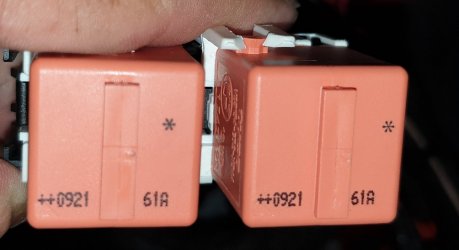

Die alten Relais aus der KW 21/2009
Dann habe ich den Pumpenmotor zur Überprüfung geöffnet und tatsächlich waren dort auch alle Innereien verschmolzen - Totalschaden aufgrund alter Relais von 2009!
Schaden laut BMW Kostenvoranschlag: 3.500€
Die 2x Relais zur Vermeidung dieses Desasters kosten hingegen nur ca. 35€, also 1%.
