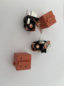

Heute war es bei mir nach 6 Jahren und durchschnittlich etwa 1.000 KM pro Saison im Zetti mal wieder so weit.
Hier ein Foto der ersetzten 2019er Relais.
Aah, da habe ich beim Fotografieren nicht aufgepasst. Jetzt sind sie schon entsorgt, sonst hätte ich nochmal nachgesehen.
Im Endeffekt bin ich ja sowieso gerade dabei, den Zetti wieder herzurichten und dabei waren die Relais bisher die günstigste Maßnahme :D

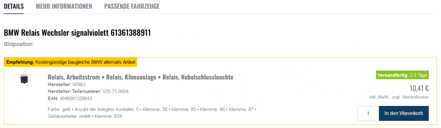

Frage dazu: Hat schon mal jemand bspw. Das Bosch 0 986 332 404 verbaut? Dieses wird bei Baum als Alternative zum von @RobbiZ4 genannten BMW 61361388911 61368373700 gelistet und könnte sowohl preislich, als auch von der Verfügbarkeit eine langfristige Alternative sein.

Frage dazu: Hat schon mal jemand [im E85!] bspw. Das Bosch 0 986 332 404 verbaut? Dieses wird bei Baum als Alternative zum von RobbiZ4 genannten BMW 61361388911 gelistet und könnte sowohl preislich, als auch von der Verfügbarkeit eine langfristige Alternative sein.
BMW baut die Relais ja auch nicht selbst...
Vermutlich niemand, da beim E85 bisher so gut wie keine Relaiswechsel erfolgt sind.
Baum.Shop zeigt ein VEMO Relais an:
Genau. Ist für E85 irrelevant
Ich sehe die Experten sind sich uneinig: ;) :D

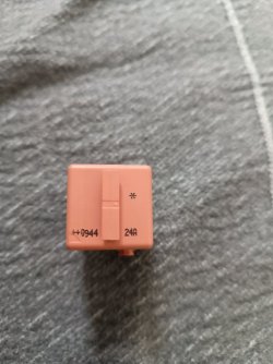

Ach was, bis zum Ablauf des Haltbarkeitsdatums im September 2044 hättest du ja noch 19 Jahre Zeit gehabt ;) .
(Bevor Robbi schimpft: Natürlich ist der Aufdruck kein Haltbarkeitsdatum, sondern das Herstellungsdatum KW44 2009, aber ich konnte nicht widerstehen)
