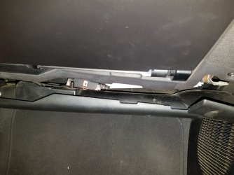

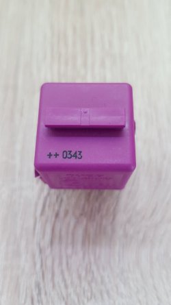

Ich glaube ich muss das Dingen nur gescheit abziehen? Ist das Teil in dem die Fußraumbeleuchtung drin ist.Ich habe ein Foto. Muss es noch suchen
alles runter damitIch glaube ich muss das Dingen nur gescheit abziehen? Ist das Teil in dem die Fußraumbeleuchtung drin ist.
Danke dir :)
Nee, mach mal selber auf. Die Dinger funktionieren ja einwandfrei.Danke euch allen, zwei mal lila raus und zwei mal lachs rein

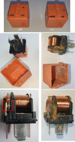

Ging echt ganz fix. Ohne Profi zu sein: die Dinger sehen aus wie neuWow!
KW 43/2003

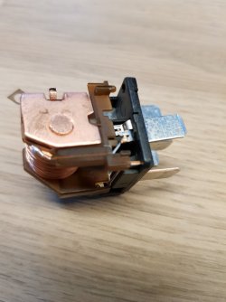

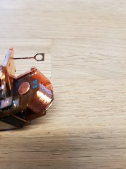

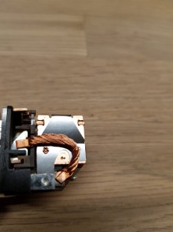

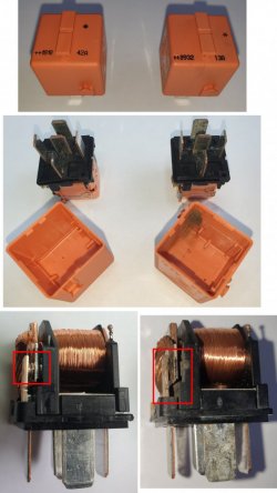

Es wäre aber wirklich mal interessant diese lila Relais auch von innen sehen zu können. Das Gehäuse ist nur drauf geclipst, das bekommst Du mit einem kleinen Schraubendreher runter gehebelt. Und dann must Du nur noch ein scharfes Bild der inneren Kontakte machen und posten.![]()

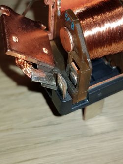

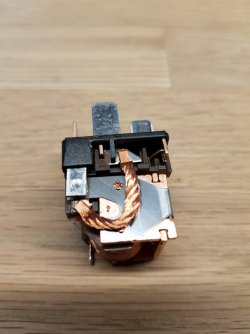

Die Kontaktoberflächen (die runden silbernen Knubbel) sind auf Deinen Bildern leider nicht sichtbar, aber die wären interessant.
Auf dem untersten Bild sind unten die Kontakte zu sehen. Die kannst Du ggf. auch auseinanderbiegen, da diese Relais ja nicht mehr verwendet werden sollen.
Diese Kontakte werden in den E89 so richtig schwarz bzw. haben durch Funkenschlag sehr zerklüftete Oberflächen. Das erwarte ich beim E85 NICHT, wäre aber mal interessant zu sehen.

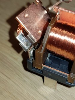

Komplett blank, nicht mal ansatzweise was dunkel.Nur die inneren Kontakte sind von Interesse, alles Andere ist egal!

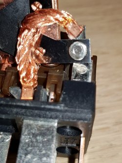

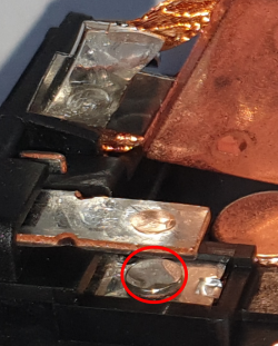

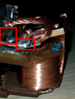

Ich vermute es sind die von mir rot markierten. Davon hätte ich gerne ein scharfes Bild:
Naja, aber das letzte Rechte ist ja schon wieder unschaaaaaaaaarf.@Jack Blues wird noch zum Macro-Foto-Spezialisten![]()
Morgen gibt's hier Bilder von E89 Relais, die dramatisch anders aussehen!![]()

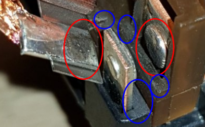

Auf diesem Bild ist unterhalb der Kontakte auch so ein schwarzes Pulver (blau markiert) erkennbar. Das ist sicherlich Abbrand, d.h. aus dem Kupferkontakt herausgelöstes Material.

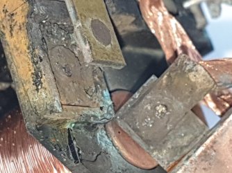

Yeah! Jetzt habe ich endlich so ein krass beschädigtes Relais gefunden - Z4(E89) Bj. 2009, ca.115 TKm.Ich frage deswegen so kritisch, weil ich bisher noch bei keinem Relais einen wirklich beschädigten Kontakt gesehen habe. Ausnahme: der verschmolzene Kontakt von @L-X, der zur Zerstörung der Pumpe geführt hat.

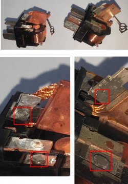

Und hier abschließend der Vergleich mit den von @Jack Blues aus seinem E85 nach 16 Jahren ausgebauten Relais:KW 43/2003

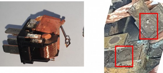

Nun war es soweit, Relais aus einem Z4(E89) Bj. 2009, ca.115 TKm.
Zum Vergleich auf der linken Seite Bilder von einem neuen Relais, rechts die aus dem o.g. Fahrzeug, das nach einem Wasserschaden ein nicht mehr funktionierendes Dach hatte.
Relais 1:
Links seht Ihr die neuen Kontakte. Das sind Kupferkerne (evtl. mit Edelmetall beschichtet), die auf das Trägerblech genietet werden. Rechts seht Ihr - nix, na gut, fast nix mehr. Unter der Staubschicht ist der ursprüngliche Kern erkennbar. Der Staub entsteht durch den Materialabtrag beim Funkenschlag, wenn der Pumpenmotor abgeschaltet wird.
In diesem Falle sieht es nach 10 Jahren nicht so schön aus, aber das Relais funktioniert tatsächlich noch. Trotzdem: weg damit!
Relais 2:
Das sieht schon aus der Ferne etwas mitgenommener aus. Hier sind deutliche Rostspuren wie auch Grünspan zu erkennen, das ist durch Feuchtigkeit oxidierter Kupfer.
Die Kontakte von Relais 2 im direkten Vergleich Neu (links) zu alt (rechts):
Nachfolgend diese "Kontakte" in ihrer ganzen Pracht:
Dort ist praktisch kein Kontaktmaterial mehr übrig. Durch diese Mondlandschaft respektive diesen Dreckshaufen soll ein Strom von 20-40 Ampère fließen! Unmöglich.
Aufgrund dieser aktuellen Relaisbildern wiederhole ich meine Empfehlung:
