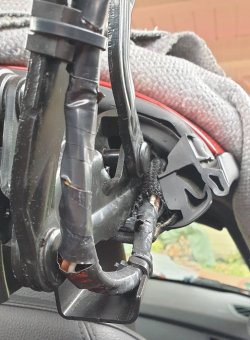

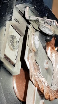

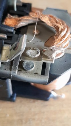

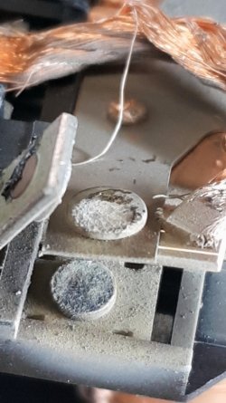

Verweis auf @germinator's Video der offenen Relais, bei denen sehr schön die grüngefärbte (=Kupfer) Verbrennung des Kontaktmaterials zu erkennen ist:
www.zroadster.com
⌛ ------- Alle BMW Cabrios & Roadster : ERSETZT die Dachrelais alle 5 Jahre durch NEUE ☕
...wobei ich nicht genau weiß, was mit aufgebogenen Kontakten gemeint ist. Beispiele: Dieser innere, verdeckte Kontakt ist der kritische. Bei Deinen nur 10.000 Km dürfte die Anzahl Dachbetätigungen sowie der damit einhergehende Verschleiss der Relaiskontakte gering gewesen sein.
