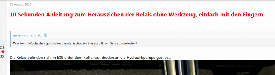

Zunächst hatte ich es zwei Minuten lang von Hand versucht, aber die Dinger saßen so fest, dass da absolut nichts zu machen war. Da hätte man sich eher die Finger abgebrochen.
Mit meiner Anleitung geht es in 10 Sekunden. Da wären noch 1:50 Minuten zum Lesen der Anleitung übrig geblieben. :D
Hab's ein wenig angepasst: :D

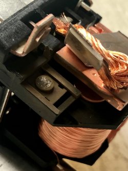

Hab meine beiden auch getauscht von 4/12 und 42000 km
Denk hätten noch ne Weile gehalten, aber sich ist sicher ...

Für "nur" 42 TKm finde ich den inneren, für die Pumpe kritischen Kontakt aber schon ganz schön "ausgefressen".
Wenig Km, aber häufige Dachnutzung?
Das sieht schon fast so aus wie auf dem ersten Bild oben auf dieser Seite!

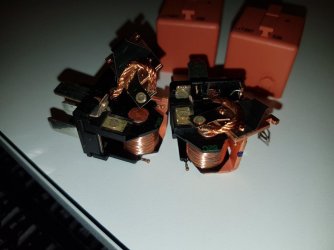

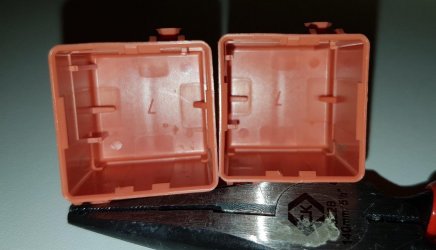

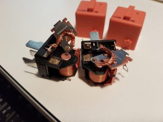

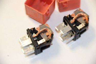

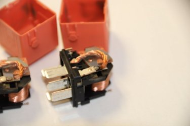

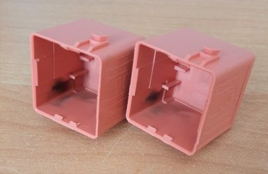

hier nun auch noch Bilder meiner geöffneten Relais (mit und ohne Blitz, Gehäuse von innen), die ich schon vor einiger Zeit gewechselt habe. Ich hatte heute jedoch viel Zeit, um mich mit dem Z4 zu beschäftigen, daher waren heute endlich (auch) die ausgebauten Relais dran. Das Erscheinungsbild des äußeren Kontakts des rechten Relais ist nicht repräsentativ, das habe ich mit der Zange vermackt. Die kritischen inneren Kontakte sind aber bei beiden Relais einigermaßen gut zu erkennen und wurden durch die Zange nicht beeinflusst ;-).
Fahrzeugbaujahr: 2011, Relais: KW 47 Jahr 2010
Getauscht habe ich die Relais bei ca. 98 Tkm, ich benutze den Wagen und das Dach selten, wenn ich fahre bleibt es meist offen. Wie der Vorbesitzer (bis 90 Tkm) das Dach genutzt hat ist leider unbekannt.

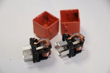

Hallo zusammen,

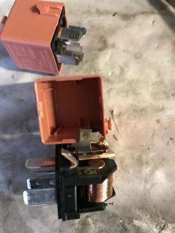

dann will ich auch mal. Gestern bei meinem E89 aus 2009 die „Ersten“ Relais getauscht.
Waren aus der KW21/09. Fahrzeug hat erst 23tkm Laufleistung, kein Winterbetrieb.
Keine Ahnung wie oft auf und zu gemacht.
Ich finde aber anhand der Bilder hat es nicht geschadet, was meinen die Profis ?

Wow, für diese geringe Laufleistung doch ein ganz schön deutlicher Kontaktabbrand. Das hätte ich nicht erwartet.
Zuletzt hatte ich mir Relais aus einem E89 mit ca. 120 TKm angeschaut, die sahen deutlich besser aus.
Laufleistung ist also weiterhin nur 1 Indiz für den Verschleiß. Wie oft man sein Dach öffnet und schließt pro 100 Km, kann nur der jeweilige Besitzer einschätzen. Bei so einem reinen Schönwetterfahrzeug wie von @speedy39 sicher relativ häufig in Relation zur Laufleistung.

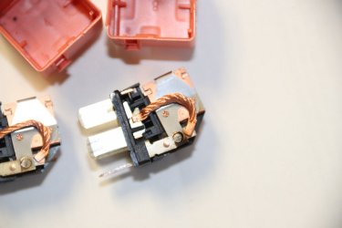

Hallo zusammen,
nach dem gelesen Tip, habe auch ich erstmal das alter meiner Relais kontrolliert.
Habe das Auto erst seit Januar diesen Jahres. Also nachgesehen und tatsächlich waren es die "Ersten" aus 2013. (1326)
Fahrzeug hat jetzt 85.000 km gelaufen und wenn ich die Fotos sehe, finde ich, das es Zeit war sie zu tauschen.
