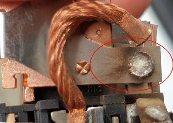

Verschleiß nach 10 Jahren: massiv!
Wichtig:
Die violetten Relais können NICHT durch lachsfarbene Relais ersetzt werden.
Durch die unterschiedlich Widerstände parallel zur Relais-Wicklung erkennt das Steuergerät einen falschen Relaistyp und verweigert die Zusammenarbeit.
Und dann....

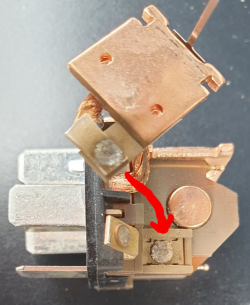

... erhielt ich von einem 3er E93 Bj. 2007 ein ganz besonderes lachsrotes Relais (12631742690).
So sieht ein verbrannter Kontakt aus:

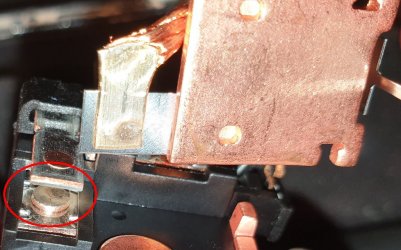

So sieht ein neuer Kontakt aus:
Diagnose von BMW: Pumpe muß erneuert werden.
Notwendig war jedoch nur ein Relaistausch. :D

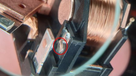

Mach sie doch einfach mal auf. Mit 'nem kleinen Schraubendreher läßt sich das lachsfarbene Gehäuse von der schwarzen Bodenplatte abheben.

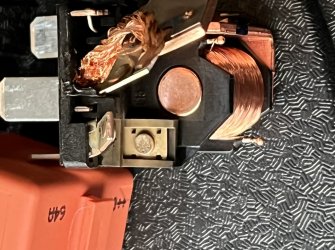

Erstmalig "live" eine Dachstörung erlebt, bei der das Dach den Bewegungsablauf nicht komplett abschließt, sondern mittendrin irgendwo stehen bleibt. Bis dahin hatte ich nur durch verschmolzene Relaiskontakte zerstörte Hydraulikpumpen zu sehen bekommen.
Das ist der unkritische Fehler, bei dem ein einfacher Relaistausch ausreicht. Glück gehabt!
Nachfolgend das verschlissene Relais mit dem inneren, fast aufgelösten Kontakt.
