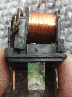

Der Grünspan kann nur durch eingedrungene Feuchtigkeit verursacht worden sein.....in den Tropen muß es dafür auch nicht unbedingt """",hier vermute ich aber einen Wassereinbruch......

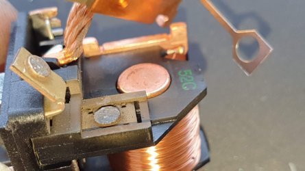

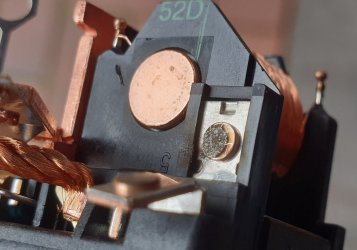

Sehr gut.
Bei Deinen Relais sieht man sehr schön die Entwicklung des Kontaktverschleisses. Auf der ursprünglich konvex gewölbten Kontaktfläche brennt von der Mitte beginnend das Material ab und der "Materialverlust" gräbt sich immer tiefer in die Fläche ein.
Durch die kontinuierlich reduzierte Fläche kann so ein Schaltvorgang irgendwann mal zum Verkleben/ Verschweißen des Kontaktes führen.
Das passiert nicht bei jedem Relais, aber das statistische Risiko eines daraus entstehenden Pumpenschadens nimmt im Alter abhängig von der Nutzungshäufigkeit deutlich zu.

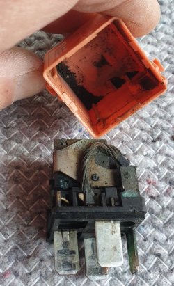

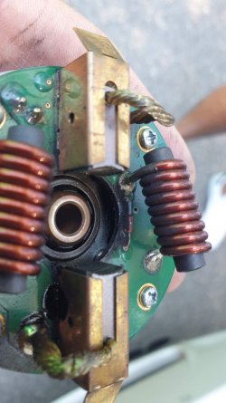

So schaut ein durch ein defektes Relais überhitzter Motor einer BMW Hydraulikpumpe Bj.2010 aus:
  • Motor durch Dauerbetrieb massiv überhitzt, Anker festgebacken und funktionslos
  • Kohlen im Motor festgebacken
  • Spule durch Überhitzung von der Platine abgelötet
  • Hydraulikmodul der Pumpe vermutlich auch durch Überhitzung geschädigt, ist noch in Klärung
Auch dieser teure Schaden wäre durch rechtzeitigeren Relaistausch zu verhindern gewesen.

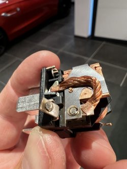

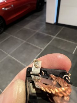

Glück gehabt, nur der Elektromotor wurde durch die Überhitzung beschädigt.

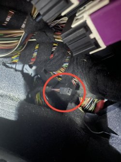

Ich bin immer noch dabei an meinem Verdeckmodul rumzubasteln und finde plötzlich ein Kabel in der Nähe der Dachrelais (die werde ich übrigens auch mal ersetzen). Weiß jemand wo das hingehört?
Du bist hier im E89 Bereich gelandet ;)
Jein, schau mal.
Also hat das nix mit dem Steuergerät vom Dach zu tun? Ich dachte nur, weil die Kabelfarben identisch sind von einem Stecker zum Steuergerät wo das Verdeckmodul mit angeschlossen wird. Hier sieht man es nochmal deutlicher.
Mess doch mal, wenn deine Innenbeleuchtung an geht, dann sollte dort sich aus was tun
