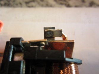

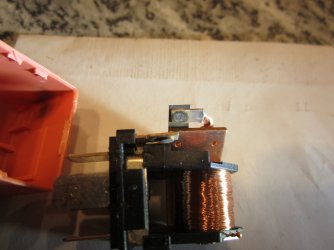

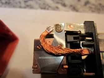

Habe nun heute meine bestellten Relais bekommen und eben schnell ausgetauscht. Die neuen sind jetzt von Woche 52 in 2021, die verbauten waren doch tatsächlich noch die ersten aus 08/2011 :eek: :o. Daraufhin schnell mal noch Fotos vom Innenleben gemacht, gelaufen hat der Wagen 108000 km. Wenn ich das richtig einschätze war es für den Wechsel höchste Zeit! &:

hab jetzt meine auf beiden Z4 das erstem mal gewechselt (4 Stück). Datecode 0848 (2008 KW48). Hab die aufgemacht und die waren nach 177Tkm doch tatsächlich fertig mit starkem Pitting und Materialmigration. Die doppelte Lebenszeit hätten die nicht geschafft. Je nach Häufigkeit der Dachbenutzung sollte man die alle paar Jahre mal tauschen. Dauert auch nur 5 Minuten.

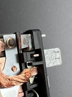

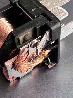

Getauscht, verglichen mit so manchen anderen Bildern sehen meine Relais aus 2012 Ja gar nicht mal so schlecht aus…. ( den Kontakt habe ich aufgebogen)
Der innere Kontakt auf Deinem ersten Bild ist der problematischere. Ganz frisch sehen die aber nicht aus.
Zur Verdeutlichung:
Es geht nicht um den zufälligen Ausfall dieser Relais, sondern um die aufgrund von Abnutzung deutlich zunehmende Wahrscheinlichkeit einer Kontaktverschweißung mit in Folge einem Totalverlust der Hydraulikpumpe für 3.000€
Zur Verdeutlichung:
Es geht auch um die Vermeidung einer Dachstörung. Ist nicht soooo häufig aber diese Relaiskontakte können durch den Abbrand/Verschleiß manchmal einfach nicht mehr umschalten.

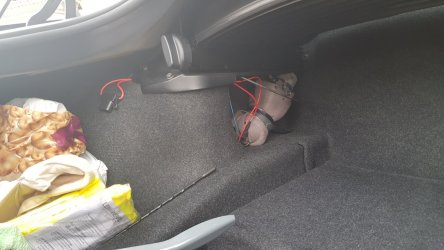

Aber beim E85 ist es ja nicht ganz so dramatisch. Zur Sicherheit habe ich mir eine hochkomplexe Sicherheitsabschaltung (manuel) gebaut.
Da man den Motor der Pumpe im E85 schön hören kann, bleibt mir im Notfall genügend Zeit an den Kofferraum zu gehen und die Sicherung zu ziehen. Wen es interessiert: Der Motor zieht in den Endpositionen, wenn die Pumpe gegen den vollen Druck arbeitet, ca. 17A.
Über der Pumpe ist dann natürlich noch eine Abdeckung.
