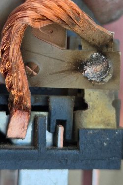

Überraschung:​
Relais 1
Relais 2
Der Schaltkontakt von Relais 2 war praktisch vollständig aufgelöst (pulverlisiert) und hat nur noch gelegentlich Strom zur Hydraulikpumpe geleitet.
Dadurch blieb das Dach immer wieder mal "mitten drin" stehen.
Woher diese Asymmetrie der fast 16 Jahre alten Relais kam, ist mir noch nicht ganz klar.

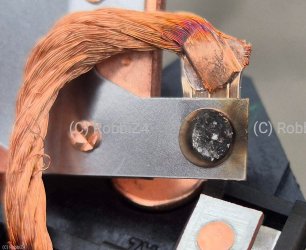

Überraschung - 3er E93 Relais 2
relais2-jpg.688221
4er F33, gleiches Problem, gleiche Ursache:
