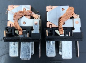

Stimmt nicht ganz, der kritische Kontakt ist der verdeckte hinter dem schwarzen Kunststoffsteg. Den siehst Du nicht.Gestern mal ausgebaut, sehen innen aus wie neu...
Ein guter TippWenn Ihr Eure alten Relais wegwerft (sinnvoll), dann behaltet die rosa Gehäuse. Falls wir passende Alternativen finden sollten, dann fehlen dort bestimmt die seitlichen Haken.

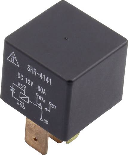

Mal zur Diskussion gestellt ein Wechsler-Relais für 80A :Sacht mal, gibt's nicht eine Alternative zu den Relais? Wenn die beim E85 standhalten weil die Pumpe nicht so viel zieht, vielleicht gibt's auch Relais die dann die Stärke beim E89 besser standhalten würden (für BMW aber einfach zu teuer waren)?
Rein physikalisch ist es ja logisch, dass die verkoken/verkleben, aber gibt's da nix höherwertiges mit ner speziellen Beschichtung oder sowas für höhere Stromstärken?

Auf dem rosa Gehäuse steht das Datum KWYY (Woche+Jahr), daran kannst Du erkennen, ob sie schon mal getauscht wurden.An meinem e89 habe ich soeben den Relaiswechsel erfolgreich vollzogen. Bj 2012, keine Ahnung, ob die vorher schon mal getauscht wurden. Schätze eher nein und ich finde die sahen noch ganz gut aus, siehe Bild.
