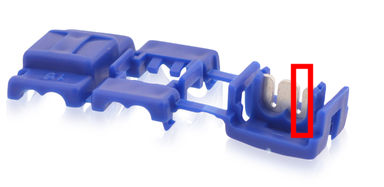

Diese beiden blauen Stromabzweiger (auch "Stromdieb" genannt), klemmen 2 Drähte zusammen, das sieht dann so aus:
Die Isolierungen beider Drähte werden aufgeschlitzt, damit das kleine Blech (rote Markierung) beide Drähte elektrisch verbinden kann. Da die beiden Drähte der Pumpe einen deutlich größeren Querschnitt haben, mußt Du dieses Blech mithilfe von 2 kleinen Zangen oder einem Schraubendreher auf einer Seite ein wenig aufbiegen, damit der Schlitz breiter wird.
Auf nachfolgendem Bild siehst Du das Blech besser, der zu verbreiternde Schlitz ist rot markier.
