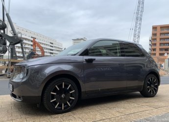

So, am 14.11. um 10.30 habe ich den Probefahrtermin für den Honda e.
Danach werde ich hier mal berichten.
Bei der Wallbox muß leider der gesamte Sicherungskasten ersetzt werden, das Ding aus 80 ist anscheinend nicht für so hohe Ströme ausgelegt. Der Rest ist kein Problem.

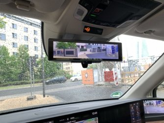

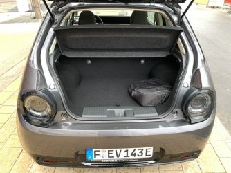

Viel Spaß, ich hatte Ende April das Vergnügen Mit dem Advance.
Leider kam es nicht zum Kauf.
Bemängeln konnte ich am „e“ nicht viel.
Die für mich ungewohnte hohe Sitzposition auf den nicht wirklich Seitenhalt gebenden Sitzen und die auch aus meiner Sicht für so ein fortschrittliches „e“ Auto lächerliche und unzureichende Sitzverstellung, blieben in Erinnerung.
Ansonsten fand ich den prima.
Die ist ok, ist halt komplett aus Plastik. Das fand ich im ersten Moment recht ungeil, aber ansprechende Metall Boxen kosten erfahrungsgemäß ein Vielfaches, daher ist die schon ok. Sie spart einem einen RCD Typ B (der kostet alleine um 300 EUR). Im Prinzip ist da ein RCD, Schütz und ein bisschen Elektronik, um die Kommunikation mit dem Fahrzeug zu realisieren, drin. Wobei man da kaum von einer Kommunikation sprechen kann, eher Erfassung von Spannung und/oder Widerstand.
