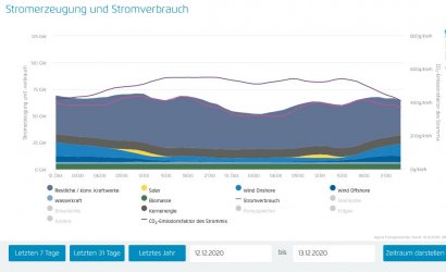

Solche Tage kommen ohne herkömmlich Energiewandler halt nicht aus:
Der größte 2018 in Betrieb genommene Batteriespeicher kann die Energie von einem 1 GW Kraftwerk gerademal 6 min speichern.
Das ist die Realität.
