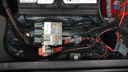

eine frage zur pumpe.
der plastiksack um die Pumpe gegen eindringendes Wasser, sollte der nach oben komplett zu sein oder etwas offen ?
Ich schneide die Säcke etwas höher als den Schaumstoff ab (ca. 50-60cm) und wickel den überstehenden Teil dann nach innen, ehe ich die Pumpe wieder reinlege. Der Schutz ist gegen Wasser, das vom Schaumstoff aus der Wanne gesogen wird.

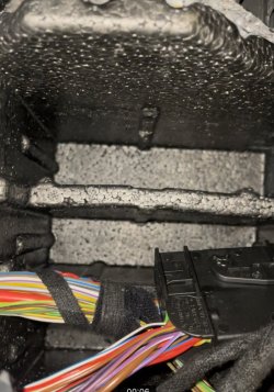

Bei meinem Z4 Bj 07/11 mit 115000km ist es nun auch passiert.
Wasser im Kofferraum… (Batterie- und Hydraulikpumpe war meines Wissens immer trocken, kann es aber jetzt auch nicht 100% ausschließen)
Fahrzeug stand den Winter über in einer trockene Halle. Letztes Jahr lief er noch.
  • Batterie war komplett leer
  • Neu Batterie eingebaut
  • Kein Start möglich (Zündung geht nicht an) es fährt lediglich das Display hoch mit der Info:
  • Motorstart Gestört Bitte Fahrertür öffnen und wieder schließen. Fernbedienung ziehen und erneut ins Zündschloss stecken. Falls Funktionsstörung dauerhaft besteht, von Ihrem BMW Service prüfen lassen
Die Fehlersuche bei BMW ergab, dass 4 Steuermodule im Kofferraum (Beifahrerseite hinten rechts) unter der Verkleidung sitzend nass sind.
EMF (Feststellbremse)
Verdeck-Modul
PDC
Komfortzugang
Woher das Wasser kommt konnte man noch nichts zu sagen, müsste natürlich geprüft werden.
Module sind dadurch laut BMW defekt, zumindest sieht der KV ein Austausch vor.
Verdeck-Modul
PDC
Komfortzugang
PS: Gibt es Erfahrungswerte den Z auch ohne die ersten 3 Module fahrbereit zu bekommen? Nur mit funktionsfähigem schwarz gekapselten EMF-Modul.?
Die ersten 3 Module verursachen "nur" Fehlermeldungen und OBD-Fehlereinträge, wenn sie fehlen, abgesteckt oder defekt sind. Fahren ist problemlos möglich.
Mit dem 4. Modul ( "Passive Go", Komfortzugang/Keyless Go) habe ich das noch nie getestet.

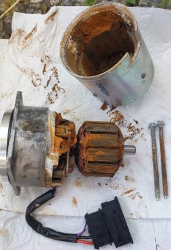

Da es heute und die nächsten Tage """", ein aktuelles Beispiel aus einem anderen Forum mit möglicherweise einem Totalausfall der Hydraulikpumpe:
Auf dem ersten Bild steht das Wasser im Batteriekasten bis zum roten Sicherungskasten.
file.php
Angesichts der aktuell bereits runter geprasselten Regenmassen (täglich bis zu 100 l/m²) solltet Ihr dringend bei Euren Laternenparkern mal in die unteren Etagen Eures Z4-Kofferraums schauen und diesen auf Wassereinbruch prüfen.
Mittlerweile hat fast jeder von mir überprüfte Z4 E89 FALSCH eingebaute Rückleuchten, die das Regenwasser wie ein Schleusentor in den Innenraum leiten. Das ist wirklich nicht mehr spaßig, so viel Unvermögen bei der Befestigung von je nach Baujahr nur 2 bzw. 3 kleinen Muttern feststellen zu müssen. Den Schaden tragt Ihr davon, oftmals erst 9 Monate nach dem freudigen Montage-Ereignis.
Wichtig:
Wirklich mit der Hand unter die Pumpe zwischen Motor und Schaumstoff fassen. Ist es klebrig, feucht, rauh oder rostig, sofort alle Innenverkleidungen demontieren (Stichwort: "Nagelheber") und das Wasser rausholen. Den Elektromotor muß man je nach Wasserbefall aufschrauben, um das darin befindliche Wasser zu entfernen.
