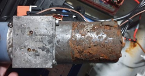

Dann noch die Pumpe in eine extren zähe und dicke PP Folie reingelegt damit von unten kein Wasser mehr die Pumpe zerstören kann.

Ich packe immer den kompletten Schaumstoffbehälter ("Wanne") in Folie, damit der erst gar kein Wasser aufsaugen kann.
Ohne Schutz schaut's schon mal so aus...
... und man bewegt sich schnell im Grenzbereich zwischen "puuh, geht noch" und "mist, Pumpe zerstört".
Kritisch sind die kleinen runden Verschlusskugeln auf der Unterseite des Alublocks, die nach Rostbefall das Hydrauliköl durchlassen könnnen.
Habe eine neue Wanne bestellt.
Beim Tausch werde ich die Folie nach außen verlegen.
Dabei schaue ich mir nochmals die Unterseite mit den Kugeln an.
Habe auch bemerkt dass bei Wasser von der rechten Seite dieses auch über die rechten Hydraulikleitungen zur Pumpe geleitet werden können. Die waren bei mir auch Nass.

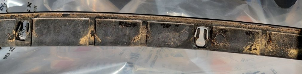

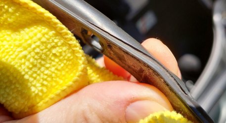

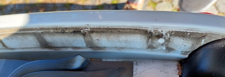

Habe die Dichtleisten re/li beim Kofferraum erneuert.
Die alten waren schon eingerissen und total verdreckt auf der Blechseite.
Kann Euch nur ans Herz legen diese auch mal zu checken bzw. auszutauschen. Ist in 5 Minuten inkl. Sauber machen erledigt.
Kosten pro Leiste ca. 25,- EUR

Schon wieder etwas Wasser vorhanden.
Durch verschiedene Positionen an kleinen saugenden Tüchern habe ich herausgefunden, daß der Wassereintrag von unter der hinteren Abdeckung kommt, also dort war das Tuch stark feucht.
Werde am WE den kompletten Kofferraum ausräumen und wieder auf die Suche gehen.
Ev. mit gefärbten Wasser versuchen den Wasserweg zu finden.
@ RobbiZ4 : Hast Du noch Ideen?
Hey Viennamik,
also gehst du davon aus dass die oberen abgebildeten Dichtleisten nicht die Ursache des Wassereintrittes sind?
Nach meinem Verständnis sind die Hauptdichtungen die dicken Dichtungen (wie bei die im Bild "Leiste-3" zu sehen.
Ich habe meine sehr lange mit dem Wasserschlauch bespritzt. Dabei habe ich auch sehr übertriebene Szanrien dargestellt und eigentlich konnte ich den Wassereintritt immer noch nicht reproduzierenn.
Viele Grüße

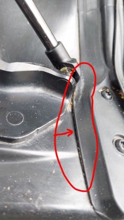

Wir haben kleine Wassertropfen neben den hinteren Hauptträgern gefunden. Da sind so kleine Schlitze bei den Biegungen für das Punktschweißen.
Sieht so aus dass sich noch Wasser in den Träger befindet dass bei Beschleunigung und am Berg stehend rauskommt.

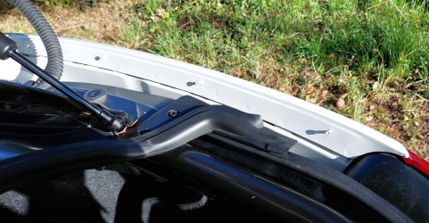

Habe den Kofferraum jetzt mit blauen Werkstatttüchern ausgelegt um zu sehen ob ev. von wo anders auch noch etwas kommt.

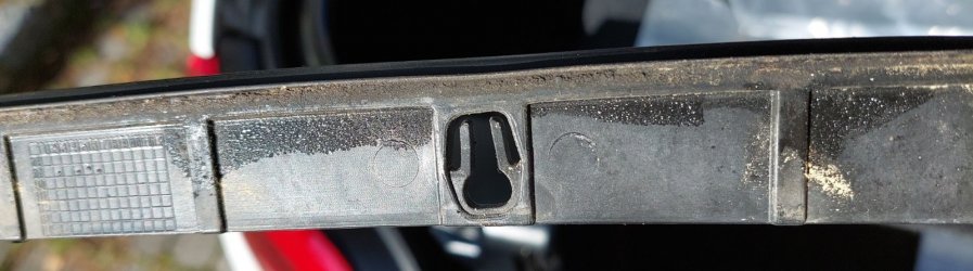

Und ich habe auch noch eine undichte Dichtung gefunden (Dichtleiste oben), wo aber nicht so viel Wasser durchkommen kann.
Diese kostet als Ersatzteil 560,- Euronen. Da lasse ich mir etwas anderes einfallen.
Nochmals vielen Dank an Robbie für den Support.

Könnte man nicht auch versuchen, diese Dichtung durch Aufpolstern/Unterfüttern an der Untrrseite diese 1-2 mm anzuheben?
Ich könnte mal probieren vpn der Seite (da sind bereits Schlitze in der Dichtung) etwas reinzupfrimmeln.
Habe auf Ama**** eine PE Rundschnur Dichtung gefunden. Messe mal den Durchmesser und werde das ausprobieren..

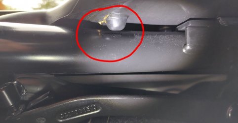

Ich würde ggf. auch mal an die dritte Bremsleuchte bzw. die Löcher in der Heckklappe denken. Die Abdichtung dort wird auch nicht das ewige Leben erfunden haben und frisch aus der Waschstraße läuft da bei mir immer Wasser raus über die Heckklappe. Ist es dort undicht, geht es innen die Verkleidung der Heckklappe entlang Richtung der Deckeldichtung wie oben im Bild. Nur halt dummerweise auf der falschen Seite der Dichtung, wie sie gedacht war…

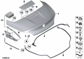

Ich habe eine Leckdiagnose bei BMW beauftragt, weil ich Nichts bei mir finden konnte. (150€)
Ergebnis war, Dichtung (4) und auch Dictung (5) undicht seien. Selbe Stelle wie bei Viennamik weiter oben.

Bei Lebemann kostset die Dichtung 5 170€.
Meint ihr es lohnt sich diese aud Verdacht auszutauschen?
