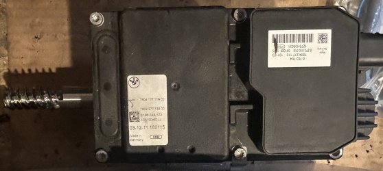

Hallo zusammen,
vielleicht bin ich ja hier richtig.......?........ich brauche dringend Hilfe!!!!
Mein Steuergerät der Servolenkung ist nachweislich defekt. Es wurde an eine bekannte Fachfirma gesendet, die das Steuergerät auch den ,,klassischen Fehler,, am Steuergerät gefunden und auch repariert hat.
Leider ist wohl noch ein Fehler im Steuergerät, der nicht repariert werden kann – ein Relais in der gesamten Einheit kann nicht richtig angesteuert werden und erzeugt dann den Ausfall der Lenkung bei meiner Kiste.
So sagte mir der Techniker, der sich das Teil vorgenommen hatte. – Ergebnis = defekt und nicht reparabel - kam bei den ganzen reparierten Steuergeräten nun erst das 2-mal vor…so sagte man…………auch weitere Fachfirmen drücken sich nun vor der Annahme das Steuergerät – kann ich auch verstehen.
Mein großes Problem was ich aber nun habe ist, ich bekomme nirgends ein passendes Steuergerät für meinen Zetti > BMW Z4 e85 – 26.05.2004 – 0005/790 – 2.2L – Linkslenker und manuell Schalter.
Ein großer Markt ist zwar die USA, aber dort möchte keiner ein passendes Teil nach Deutschland schicken (obwohl das teils schon Preise von beachtlicher Summe sind; da ist man schon sehr verzweifelt wenn man so ein Teil kauft).
Die in England angebotenen Steuereinheiten sind alle für Rechtslenker, wobei dann das Teil / Fahrzeug nach dem Einbau neu programmiert werden muss – auch nicht so das gelbe vom Ei, zumal der wirkliche Erfolg auch nur 50 / 50 ist.
Das dumme ist auch, das ich überhaupt keine Ahnung habe, welche Nummern auch der Einheit relevant sind bzw. welche auch jeden Fall passen müssen?
So, das ist alles was ich weiß.
Gibt es zufällig hier Infos oder Ideen?
Ich selbst bin Hobby-Schrauber und weiß mir eigentlich schon zu helfen.........aber hier......:thumbsdown:
>> Verbautes Teil: 6 763 764 * 784277110 * 0 273 010 010 * 1279H05031 bzw. Motor BMW Nr. 6766415AI01 * 831 401 059 515 / A * 7804 974 132 <<
