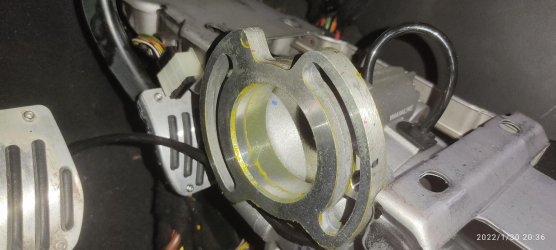

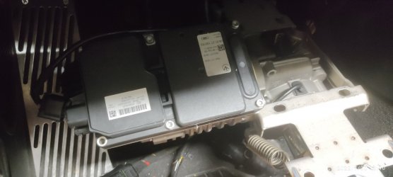

Komplett gelöst nicht, die Verbindung in den Motorraum zum Lenkgetriebe hatte ich nicht gelöst. Die 8 Schrauben der Lenksäule hatte ich jedoch lose und dann entsprechend die Lenksäule abgesenkt.
Anbei 2 Bilder, leider etwas zu nah dran, aber man sollte erahnen können, wie es aussah.
In englischsprachigen Foren hatte ich auch davon gelesen, dass man lediglich die 2 Schrauben am Motor/Exzenter und die 8 Schrauben der Lenksäule lösen kann (d.h. ohne Ausbau Lenkrad, LSZ, Kabelbaum...). Anschließend lässt sich die Lenksäule wohl soweit drehen, dass sich man den Motor ausfädeln kann (Quelle: E85 Electric Power Steering Control Unit Resoldering? - Z4-forum.com )
Ggf. lässt er sich aber auch so ausfädeln, der Motor ist leider doch recht groß und durch den Kabelbaum etc der Bauraum ganz gut ausgenutzt - Falls jemand damit aber schon Erfolg hatte, gerne melden. Finde ich auch spannend zu wissen.
