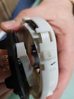

Es muss nicht zwangsläufig das Steuergerät bzw. der Motor sein. Es kann auch in Kabelbruch in der Wickelkassette des Lenkmomentsensors sein. Die Teile sitzen in der Säule.

Wo sitzt denn diese Wickelkassette und wäre es ggfs. sinnvoll, das Kabel vorsorglich zu tauschen? Ist das in dem schwarzen Modul ganz unten an der Lenksäule?
Meine Lenksäule wurde von der Werkstatt ausgebaut, das Steuergerät ist gerade unterwegs zur Reparatur.
Meinst du damit den Lenkwinkelsensor?
Das hier. (Siehe Bild von Itwasken) Ist das in diesem von Dir abgebildetem Modul drin?
Wichtig wäre mir halt, alles auszutauschen, an das man sonst nicht mehr dran kommt. Sofern es als Modul einzeln verfügbar ist.
Die Teile gibt's nicht so einfach am Tresen und lassen sich auch nicht zerstörungsfrei demontieren. Also nichts was man macht wenn es noch funktioniert.
Gruss
Dirk
Edit: Die Wickelkassette des Momentsensores sitzt direkt neben dem Antriebsrad auf der Lenkwelle.
So weit ich weiß gibt es die Lenksäule aus Gründen der Sicherheit auch nur komplett zu kaufen.
