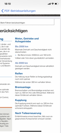

Langsam muss es ja nicht sein. Gemäß BMW soll eine Höchstgeschwindigkeit von max 160 km/h nicht überschritten werden. Das hat tatsächlich etwas mit dem Einlaufen der Zahnräder von Getriebe und Hinterachse zu tun. Dass der Motor nicht über 4.000 1/min gedreht werden soll ist auch kein echtes Problem um zügig voranzukommen.

beispiel der allmählich zu steigernden drehzahlen UND lasten, BMW S1000RR
hier das offizielle einfahrlied, wieder mit dem hinweis "allmählich", d.h. nach 2tkm ist die einfahrphase NICHT vollständig abgeschlossen.
audi beschriebt das thema so:
kenner von audimotoren werden spätestens an dieser stelle wissen, weshalb audimotoren häufig ölsäufer sind aber das ist nun einmal die offizielle empfehlung.:) :-) ich weiß auch nicht, wo das problem ist sein neues auto in den ersten 5 tkm in ruhe zu lassen.:rolleyes:
