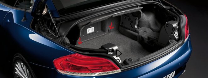

Beim verstauen der ganzen Kabellei und des Moduls selbst , ist mir aufgefallen , daß der vordere Teil des "Würfels" mit den 2 Verkleidungen , ja beweglich ist ! Der klappt ja beim öffnen/schließen des Daches mit der Kofferklappe nach hinten . Da ich alles sauber verlegt habe und die Kabel bzw. das Modul mit kleinen Kabelbindern fixiert habe , daß nix klappert , war ich mir dann nicht mehr sicher , was dort beweglich ist und was nicht . Leider konnte ich mein Dach nicht aufmachen , dann hätte ich es natürlich selbst gesehen !
Wie habt ihr das gelöst , bzw. hat jemand ein Bild , wo man genau sieht , was sich bewegt und was nicht !!!
Hab die Frage auch schon im "Kurze Frage . . ." Thread gepostet , aber vielleicht bin ich richtiger !
Die Frage habe ich mir auch gestellt... hab alles so weit wie möglich nach unten gedrückt. Hatte das Dach auch schon auf. War alles OK aber würd auch gern mal sehen wie es andere glöst haben und wo genau es befestigt wurde.

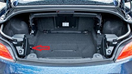

Links und rechts bei den schwarzen Kasten sind doch jeweils 2 Haken, wo der Kofferraumdeckel einrastet zum Öffnen der Verdecks (und bestimmt auch zum Verschließen des Kofferraumdeckels.
http://i.pictr.com/o878el5qzc.jpg
Ich habe nur schnell zwei Bilder in google gefunden, wo man es ansatzweise sehen kann. Die schwarzen Kästen scheinen dann nach hinten wegzuklappen und diese Mechanik sieht man auch beim Verbauen der Auspuffklappensteuerung. Ich bin jetzt kein Experte, und vielleicht liege ich falsch :) :-)

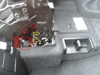

Hier mal ein geborgtes Bild !!!
Die roten Pfeile zeigen das Gelenk was sich mit dem oberen Teil des Kastens nach außen schwenkt !
Die gelben Pfeile zeigen das Teil wo ich die Kabel und das Modul fest gestrapst habe , dieses Teil bleibt fest und bewegt sich nicht , so meine Vermutung !
Ich werde es einfach mal ausprobieren und Fotos vom verbauten Modul machen !!!
Sicher bin ich einfach zu vorsichtig :( !

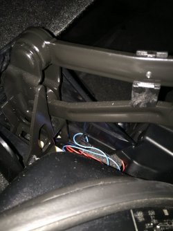

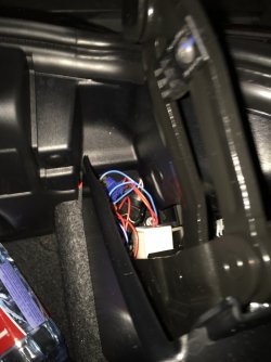

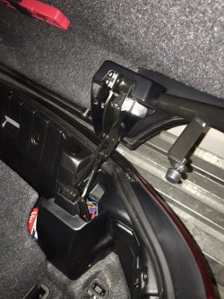

Ich habe vorhin ein paar Bilder auf die Schnelle gemacht. Wie Z444 schreibt und richtig dargestellt hat, lenkt der bewegliche hintere Teil nach oben aus.
PS: Ich habe eine selbstgebaute Steuerung vom Michael aus dem Forum. Diese hat den Vorteil gegenüber den fertigen Lösungen aus der Bucht, dass der OEM Zustand (Klappansteuerung=aktiv) nach dem Motorstart erreicht wird. Ich werde die Kabel nochmal sauberer mit Kabelbindern fixieren.
Anhang anzeigen 213061 Anhang anzeigen 213060 Anhang anzeigen 213062 Anhang anzeigen 213063
