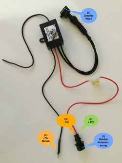

Ich versuche mal meine Feststellung anhand der Verkabelung des Auspuffklappensteuerungsmoduls zu belegen:
Wenn man sich den Stecker (1) vom Auspuffklappensteuerungsmodul auf dem Foto anschaut, welcher zu Autosteuerung führt, dann sieht man schnell, dass dort nur ein Kabel (2) dran ist. Das Kabel (3) fehlt komplett und wird durch die Masse (4) ersetzt. Damit liegt ein permanent geschloßener Stromkreis an, wenn man das Auto startet. Über die FB entscheidet man, ob man jetzt die Klappe permanent zu oder permanent offen haben möchte und das Auspuffklappensteuerungsmoduls gibt Strom auf den Stecker (5) oder nicht.
Da das Auspuffklappensteuerungsmodul gar nicht die Verbindung (3) zum Auto abfängt, kann es gar nicht wissen, was die serienmäßige Steuerung eigentlich machen will. Die serienmäßige Steuerung unterbricht die Verbindung (3) wenn die Klappe auf sein soll. Es ist aber nicht verkabelt und somit kennt das Auspuffklappensteuerungsmodul diese Information nicht.
Ein weiterer Test belegt es. Wenn man bei warm gefahrenen Motor die serienmäßige Verkabelung wieder anlegt, dann bleibt die Klappe offen. Mit dem Auspuffklappensteuerungsmodul geht bei drücken der FB auf „ON“ die Klappe zu.
