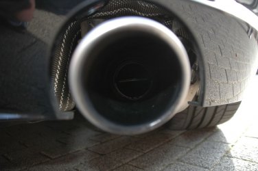

Auspuffklappe beim E89sdrive35i
AW: Auspuffklappe beim E89sdrive35i
So FEEDBACK:
Ich hab jetzt nicht nochmal den ganzen Thread gelesen, deshalb könnte ich falsch liegen wenn ich behaupte: Ich bin wohl der erste und bis jetzt einzige der die Auspuffklappe in Funktion läßt, weil er das so besser findet.
Nun: Ich hab das gestern ausprobiert. Ich hab den Stecker wie hier im Thread beschrieben abgezogen und bin damit einige Kilometer gefahren. Der Unterschied ist: der Klang verliert an Einzigartigkeit, weil er ständig da ist UND weil er sich meiner meinung nach nicht mehr so kernig anhört (das kann aber subjektives Empfinden sein, wie gesagt weil er ständig da ist)
Ich finde die "ohne Klappe" Variante schlechter, weil dazu kommt, daß mein Empfinden beim Gas geben einen enormen Klangzuwachs erwartet, den vorher die Klappe brachte, der jetzt aber mit deaktivierter Klappe nicht mehr stattfinded weil er schon auf Max läuft.
Es ist Ideal um in der Stadt im Stand an der Ampel einen "raushängen zu lassen" weil er halt brummt und auch beim bisschen Gasrumspielen der Sound da ist. Allerdings bin ich kein Freund von Dauer-Eisenmann-Stufe-2-oder-3-Beschallung! Denn das hat jeder Billige-Sport-Prollo-Auspuff ausm Zubehörladen.
Ich finds besser, so wie es BMW sich gedacht hat: Geb ich Gas, hab ich Spaß beim Klang, fahr ich normal, fahr ich einen BMW mit Understatement. Deshalb bleibt die Klappe bei mir aktiv - immer.

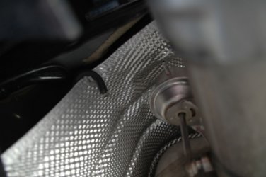

Wollte nur noch mal kurz die Alternativmethode Posten. Die habe ich an einem Vorführer den ich Probe gefahren bin so vorgefunden %: :d. Also so macht es der BMW Fachmann, der den Stecker scheinbar nicht kennt??
Man kann den kleinen Schlauch von dem Röhrchen an der Unterdruckdose ziehen. Diese befindet sich am rechten Auspuffrohr. Danach muß man den Schlauch mit etwas verschließen/versiegeln z.B. einer Schraube. Ich habe auch mal Bilder davon gemacht, somit haben wir beide Methoden bebildert und komplett.

Ich hoffe man kann es so gut erkennen auf den Bildern. Schlauch schaut etwas versteckt am Schutzblech hervor, ganz deutlich das Röhrchen...
So wirds bei Golf R32 auch gemacht :t
Allerdings würde ich den Schlauch nach dem verstopfen (mit einer "Madenschraube" - also ohne Kopf) wieder auf die Dose stecken, dann fällt es nicht auf.

Ich erinnere mich übrigens dunkel daran, dass die 1er Fraktion beim 130i einfach ne Klemme über den Schlauch gemacht hat. Also z.b. so ein Plastikverschluss mit dem man offene Beutel im Kühlschrank zu klippsen kann. Sollte einfach anzubringen sein, als ne Schraube im Schlauch und die gleiche Wirkung entfalten, oder? Und wenn mans nimmer will, kommt die Klemme wieder runter.
Ja die Lösung kenne ich aus meiner Fraktion ;)
Habe aber ne bessere Lösung "entwickelt", die den Schlauch verschließt aber reversibel ist ohne aufzufallen...
bei Interesse bitte melden!!
