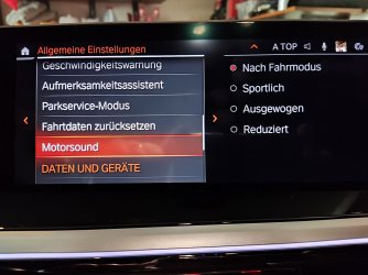

Hallo zusammen. in der neue OBD ELEVEN App für BMW kann man sich ein Menü einblenden lassen MOTORSOUND. Dort kann man die Klappen anscheinend so auch auf Sportiv schalten. Hat das schon mal jemand gemacht.
So, ich hab das mal freigeschaltet und in den Einstellungen erscheint auch das Menü. Bis auf den ECO Modus kann man die Klappe schalten. dafür gibt es 4 Einstellungen: Standard wie bisher (also je nach Fahrmodus), immer offen (Sportlich) halb offen und geschlossen. Das klappt soweit gut, auch während der Fahrt umschalten. Hier mal der Link dazu: OBDELEVEN. OBD Eleven VAG nutze ich auch für meinen Cupra und gerade die OneKlick Apps sind da super. Absolut idiotensicher. Nein, habe keine Verbindung zu den Programmierern aber ich meine von OBDELEVEN hier noch nie was gelesen zu haben daher mal diese Tool angesprochen.

Soweit die Theorie 😉
Aber kannst du mal ganz praktisch das Menü im Z4 G29 zeigen, das neu hinzugekommen ist?
Ok, wenn es sich dabei tatsächlich um eine indirekte Klappensteuerung handelt, kann ich „Nach Fahrmodus“ (Serie) und „Sportlich“ (Klappe auf) nachvollziehen, evtl. auch noch „reduziert“ (Klappe zu). Aber was soll „Ausgewogen“ bewirken? Hast du das schon praktisch ausprobiert?
