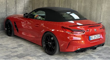

Eine kurze Frage zum Thema: Habe die Klappe mit BLink auch in jedem Fahrmodus auf, nach dem Abschalten der Zündung wird und bleibt diese geschlossen. Dazu eine HJS Downpipe und ASD abgeschaltet. Gefällt mir ausgesprochen gut so, für mich (!) ist dann kein neuer Auspuff zwingend. Obwohl, einmal bei #Michele in der Garage den Eisenmann + DP genossen, das hatte schon sehr viel von allem was Mann mal richtig glücklich machen kann 🥹
Soweit, so gut, jetzt zur eigentlichen Frage: Muss ich irgendwann beim TÜV irgendwas verändern/dekodieren vor dem Termin oder kann ich das in der Konstellation so ohne Probleme prüfen lassen ? 🤔
Danke im Voraus & Gruss aus Hagen
Achim
