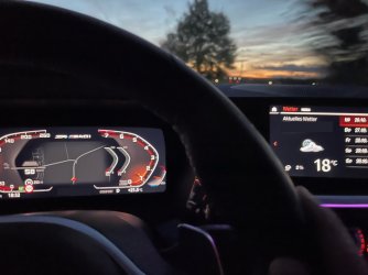

Kleines Update: Ich war mit dem Problem in der Werkstatt und - Überraschung - sie haben den Sensor gemessen und er ist heil.
Ich wurde jetzt gebeten ein paar Fotos von der Temperaturanzeige und der WetterApp im Fahrzeug - jeweils zu Fahrtanfang und Fahrtende - zu machen. Sozusagen Beweisfotos. Habe ich gemacht. Abweichungen: 13,5° am Sensor und 7° in der WetterApp. Das will mein Händler jetzt zu BMW schicken. Bisher keine Antwort von BMW.

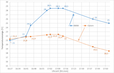

Im Vorfeld des Werkstattbesuchs habe ich eine Messreihe mit einem externen Sensor gemacht, der unter dem rechten Außenspiegel befestigt war.
Hier das Ergebnis:
Ca. 20 Minuten nach Fahrbeginn steigt die vom BMW gemessene Temperatur auf unrealistische Werte an und nach ca. 30 Minuten erreicht die Abweichung mit ca. 7-8°C Abweichung das Maximum.
Ich bin gespannt, was BMW dazu sagt, offensichtlich ist das Problem kein Einzelfall. Ich denke, dass eine ±1°C genaue Außentemperaturanzeige bei fahrendem Fahrzeug Stand der Technik ist.
Zumindest hat das in den vergangenen 25 Jahren bei allen meinen Autos funktioniert.
Morgen werde ich das erneut bei BMW reklamieren, schaun mer mal.....

Vielleicht noch ein paar Randbedingungen zu den Messungen:
Nachdem der Z4 ca. 8 Stunden gestanden hatte, bin ich auf der Landstraße ca. 15km weit gefahren, danach Weiterfahrt auf einer Umgehungstraße und dann wieder Landstraße. Ich habe darauf geachtet, dass ich immer in Bewegung war, d.h. kein "Stop and Go", kein Stau etc.. Die Geschwindigkeit während der Messung lag zwischen 50 und 110 km/h, keine Volllast, keine extremen Beschleunigungen.

Übrigens: Deine Kurve stützt meine Theorie, dass der Temperaturanstieg mit der Öffnung der Lamellen vor dem Motorkühler im Zusammenhang steht:
Ich habe beobachtet, dass bei niedrigen Temperaturen und langsamer Fahrweise - also wenn die Lamellen geschlossen bleiben - so gut wie keine Abweichungen auftreten.
