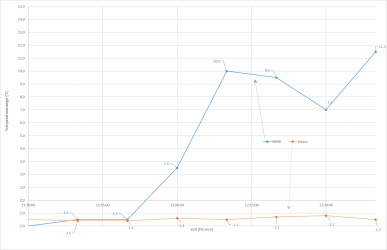

Ich habe ein bisschen im Internet recherchiert und eine englischsprachige Reparaturanleitung (>17000 Seiten) gekauft.
So kann man zumindest die Position des Sensors ermitteln.
Ich werde jetzt noch eine Messreihe bei niedrigen Temperaturen durchführen und diese Daten zusammen mit den Messungen bei Temperaturen um 20°C an BMW weitergeben und schauen was die daraus machen.
Wenn das zu keinem Ergebnis führt baue ich die Verkleidung ab und schaue mir die Luftführung an. Wenn die BMW Organisation das Problem an meinem Z4 nicht beheben kann, habe ich kein Problem damit die Position des Sensors eigenmächtig zu verändern.

Nachdem ich meinen Händler eine letzte Frist gesetzt hatte, hat meine Werkstatt im Januar noch einmal ohne Erfolg versucht, das Problem zu beheben.
Auf jeden Fall wurde meine Reklamation jetzt als Fehler anerkannt. 10°C zuviel in der Anzeige werden bei Außentemperaturen um den Gefrierpunkt schon zu einem sicherheitsrelevanten Punkt.
Der Temperaturanstieg erfolgt mit dem Öffnen des Kühlkreislaufs für den Zusatzkühler.
Bei Außentemperaturen um 0°C kann man den Effekt provozieren, wenn man den FES auf Sport stellt, das Getriebe in die "S" Betriebsart schaltet und mit erhöhtem Drehzahlniveau ein bisschen Leistung abfordert.
Nach wenigen Minuten beginnt die Außentemperturanzeige stetig in 0,5°C Schritten "hochzuzählen". Bis zu 11,5°C Differenz (realer Wert zu angezeigtem Wert) erreicht man so in wenigen Minuten.
Außerdem wurde festgestellt, dass in der Serie eine Änderung an dem Lufteintrittsgitter erfolgt ist, das Gitter an meinem Z4 hat wohl deutlich weniger Luftdurchlaß, als dies bei älteren Ausführungen der Fall war.
Lange Rede, kurzer Sinn: Der Fall wurde umfassend dokumentiert und an BMW München berichtet. Wenn es etwas neues gibt, werde ich es an dieser Stelle veröffentlichen.
