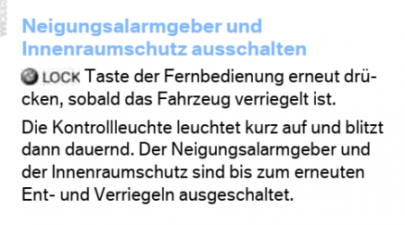

Handbuch S. 31 http://www.airklaus.de/eigene/anleitungbmwz4e89.pdf (@AirKlaus)
Ich dachte, es würde mit dem 2. mal Drücken des Schliessenknopfes der Fernbedienung gehen. Aber damit wird wohl nur die Innenraumüberwachung deaktiviert, aber NICHT die Batterieüberwachung.
Handbuch S. 32
Wie aber kann ich die Batterie für einige Zeit bei verschlossenem Fahrzeug abklemmen, ohne dauerhaft Alarm auszulösen?
