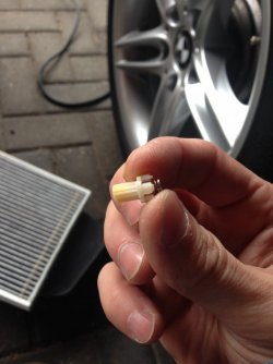

Vor allen Dingen: wie sind denn die Hebel auf den Klappen befestigt? Ich seh da keine Madenschräubchen oder Sonstiges, nur gesteckt kanns aber eigentlich auch nicht sein...

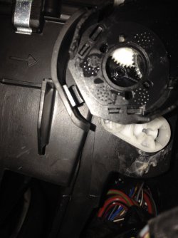

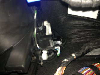

Stellmotor montiert:
Blick ins Getriebe:
IMG_2036_StellmotorAb.JPG Das "Getriebe" habe ich nicht weiter auseinander genommen, da man echt schlecht ran kommt um es wieder zusammen zu bauen. Ich denke dass am Anfang und am Ende der Transition die Zahnrädchen überspringen (dürfen), diese jedoch nur einseitig (in Richtung Umluft) wieder verfahren werden können. Ob diese an der Stelle die Gegenzahnrädchen schon abrasiert sind kann ich nicht sagen. Auf der Vorderseite waren ca 5 Clips (siehe links über dem Getriebe) zum befestigen der Einheit, wer weiß wie es hinten aussieht - war mir dann zu aufwändig.
Zahnrad der Motorwelle:
Wenn man den kleinen Stellmotor demontiert sieht man ein paar Zahnrädchen:geek:.
Da mir die Umluft nicht so sehr am Herzen liegt wie eine freie Scheibe und Frischluft habe ich das kleine Zahnrad nicht wieder mit eingebaut und die Hebel auf Frischluft stehen gelassen. Motor wieder drangeklixt und fertig. Somit meint die Elektronik dass alles "immer" noch im grünen Bereich ist. Ich hoffe auch, dass sich dort nicht aufgrund von Vibration oder so verstellt - mit Hand konnte ich es auf jeden Fall nicht verstellen.
Sorry für die teilweise schlechten Bilder, aber es ist echt ungemütlich da unten.
