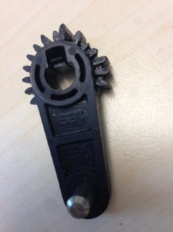

so habe mir den Reparatursatz Umluftklappe (64 11 6 927 611 - 27,78€) gekauft.
Ich bin 6 Monate mit abgezogenem Motor und geschlossener Klappe gefahren. Nun wollte ich aber den zetti wieder instandsetzen - bin halt Perfektionist.
Bei mir waren 2 Zähne vom Schwarzen Zahnrad abgebrochen. Dieses habe in nun ersetzt. Habe mir dabei fast die Arme gebrochen, aber nun ist alles wieder i.O.
Den Ingenieur, der das erdacht hat, sollte man steinigen. bmw-umluft1.jpg rep-satz.jpg

Habe das Thema auch durch...Zahnrad gewechselt...Zahnrad nach 2 Wochen wieder kaputt.
Also selbst nachkonstruiert und danach hergestellt...eingebaut und hält seit über einem Jahr.

Das Problem am Originalzahnrad ist einfach das Material: PBT mit Glasfasern verstärkt...das ist äußerst steif aber auch verdammt spröde und somit schnell gebrochen.

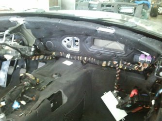

Meine Instrumententafel war auf der Rechten Seite zerlegt, sodass man direkten Einblick auf die Unluftklappen hatte. Da verläuft defenitiv ein Kabelstrang sehr eng hinter den Klappen.

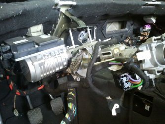

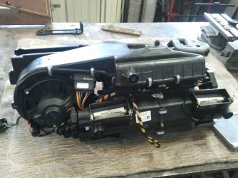

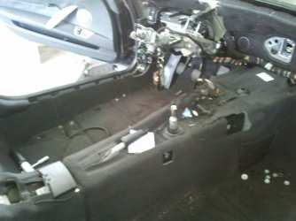

Hat jemand von Euch den Schematischen Aufbau des Gestänges für mich? Hab alles, mit Hilfe des Rep-Sets, wieder zu laufen gebracht. Hab mir nur Dummer weise nicht die Stellung der Einzelteile zueinander gemerkt. Klingt jetzt wie eine Kaffeemühle wenn der Servo verstellt... Vermute das das Ärmchen vom Servogetriebe nicht richtig zum Zahnrad ausgerichtet ist!
Vielleicht ein wenig off Topic, aber evtl. helfen die Bilder jemanden weiter:
